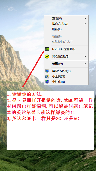

+ q( ~1 V  ]0 P$ G/ U7 g" [等半天了.就是入不去!!想转下图都不可以!!
! M, d) z* q! g$ o8 f+ Y找到问题:原来是装了2019后,再重装X7引起的!!$ u" Q: `8 U$ \) H

 楼主| 发表于 2019-4-3 16:56:04 | 显示全部楼层 来自: 中国广东东莞
644315203 发表于 2019-4-3 11:50$ u0 U3 @% G' B5 d# u5 I. K( F* p
我的也是笔记本,更新后也能打开!按你这么说台式机还不能更新了啊!你的2019是不是也是关闭软件后老是提示 ...
' s) @% {/ d1 e4 q3 V- ~我的关闭软件后不提示2019已停止运行!!以前2018会,现在2018和2019都不会了!!你升级好系统漏洞试下!!- f7 T4 h2 W" L+ ?0 B4 j! g$ H
) T8 u( h* S' n3 {可能打开慢与否与显卡有点关系!!之前笔记本搞了N多系统.搞来搞去就是不让用X9~2019的软件.打开就挂,X9可以入去,就是一用边界盒等等就挂,后来找到原因,就是显卡控制面板没装好!!入不了显卡控制面板.害我装了N多系统,换了N多显卡驱动!!最终打好系统重要漏洞.就显卡控制面板能入了!!MC也能打开了!!

发表于 2019-4-3 18:41:28 | 显示全部楼层 来自: 中国江苏苏州
本帖最后由 644315203 于 2019-4-3 18:46 编辑 5 p6 Q7 C9 G1 d8 B6 N& F* {
呵呵仙 发表于 2019-4-3 16:56
6 L5 h4 ~% w  \1 d- Q6 x3 @我的关闭软件后不提示2019已停止运行!!以前2018会,现在2018和2019都不会了!!你升级好系统漏洞试下!!8 H1 m( `# a& T- M& \! `
, ^4 O- \( P. J, L+ v ...
9 A3 p5 d; P+ |* @* g9 l, \: I没听懂你说的控制面板是什么意思?主要是公司电脑,不让联网!打不了系统补丁!我的2019其他都好用,就是这个关闭提示已停止运行特别难受!
发表于 2019-4-3 18:43:23 | 显示全部楼层 来自: 中国江苏苏州
呵呵仙 发表于 2019-4-3 17:11
7 C5 d5 _7 a  j# d的确,2018没联网,不能用!!联网了比2019操作得顺点.^_^
! y- @# Y9 ~! D# Q5 r2019没联网,也能用!!但是,受不了各种卡,各种慢!! ...
  ?0 \5 d! A2 }6 h# V7 t①在mastercam2019安装目录下找到“NHaspX.exe”打开,或者在电脑左下角点开始菜单里面找到mastercam2019程序目录,在里面找到NHaspX打开,把模式改为“本地”,英文版的改为“local”;②电脑开始菜单右键单击,选择“计算机管理”,点击最下面的“服务和应用程序”,点“服务”,在右侧找到“CodeMeter Runtime Server”,点进去将它禁用;③电脑任务管理器里找到“启动”,找到“CodeMeter Control Center”,右键“禁用”;④卸载“Code”开头的那个软件,具体什么名字我忘了,因为我已经卸载掉了,不想再装回来了。完成这些步骤后重启进入电脑打开试试,我的是Q3000M,才2G的显卡啊,羡慕你的5G,牛壁,运行内存才12G内存,打开软件到加载完毕大概是6,7秒的样子,笔记本。
0 u; q# {& Q3 I0 rwin7系统的话用360启动管理禁用CodeMeter,其他步骤一样。需要wibucm64.dll文件,卸载前备份,在C:\Windows\System32目录下,卸载完成后复制C:\Windows\System32目录即可。4 L5 R% _3 G: o7 h* F& L5 ]; d
我的就按照这个法子搞的,台式机,用起来很顺畅啊
点评
[attachimg]2338916[/attachimg] 你的电脑这么高配,难怪卡动少了!!  详情 回复 发表于 2019-4-4 08:38
 楼主| 发表于 2019-4-4 08:38:23 | 显示全部楼层 来自: 中国广东东莞
644315203 发表于 2019-4-3 18:43
3 U5 T& X. q) `& ~7 Z①在mastercam2019安装目录下找到“NHaspX.exe”打开,或者在电脑左下角点开始菜单里面找到mastercam2019 ...
9 e8 e$ v0 m2 n) m; S 搜狗截图19年04月04日0813_1.png ) H6 r# ?& C* ?0 F9 K
% Y! T* G% J! y9 b, g8 R/ w你的电脑这么高配,难怪卡动少了!!& b! t6 Z, s# D* ?: f# U! s
