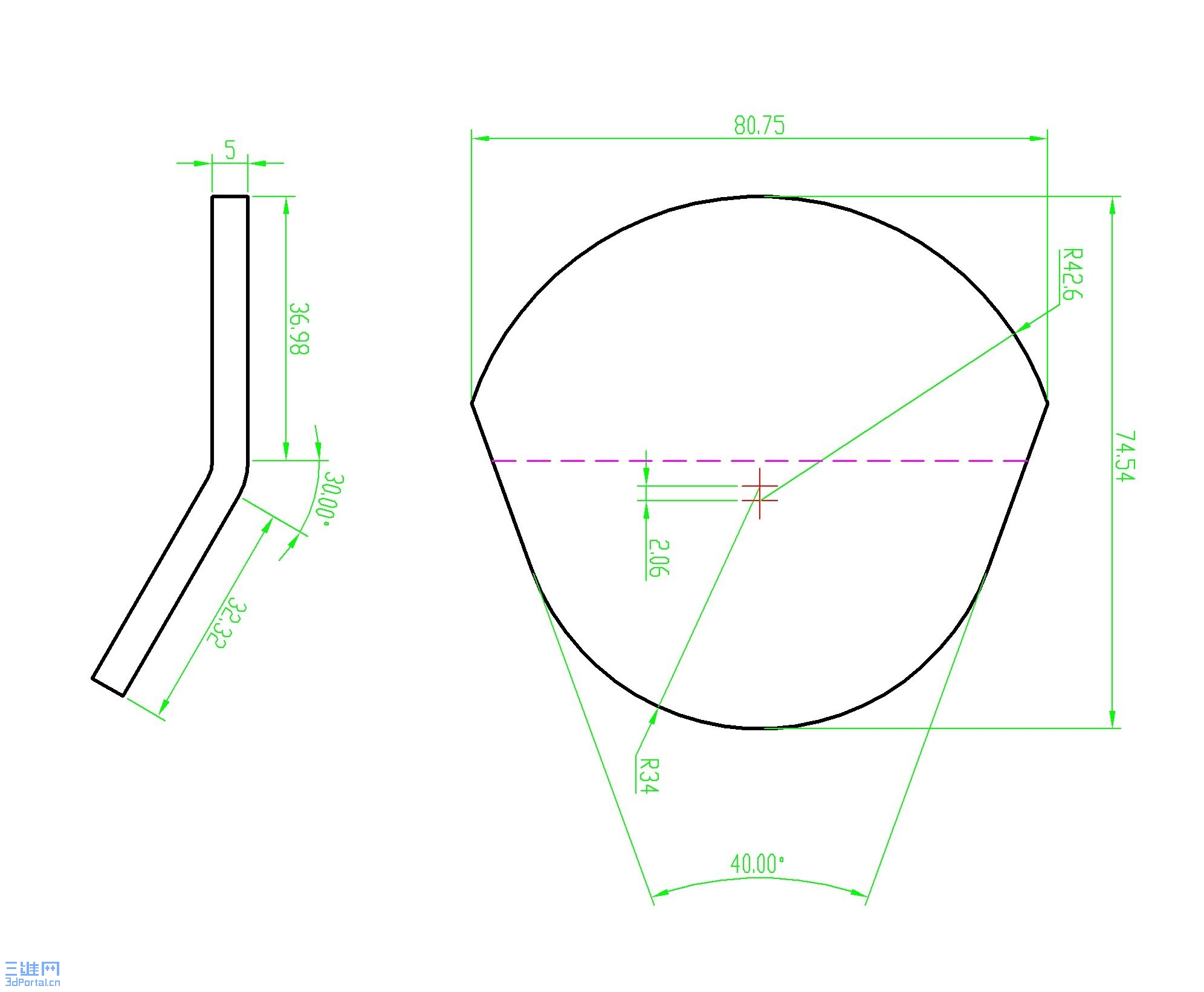

" v2 H( r6 C0 w5 b: l刚学sw,这样的怎么作!!!!!!!!!!!
; {  c* s: b8 D# k6 Q$ a: M) X

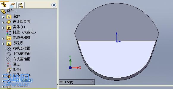

用板金折弯,先画没有折弯的板,再折弯。
发表于 2006-11-3 21:47:41 | 显示全部楼层 来自: 中国重庆

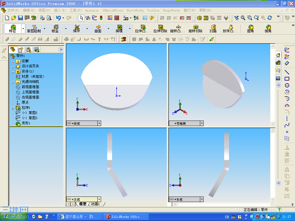

不知楼主是不是要画这样一个图,画的方法很多,这是其中一种画法,
艾飞 + 3 应助

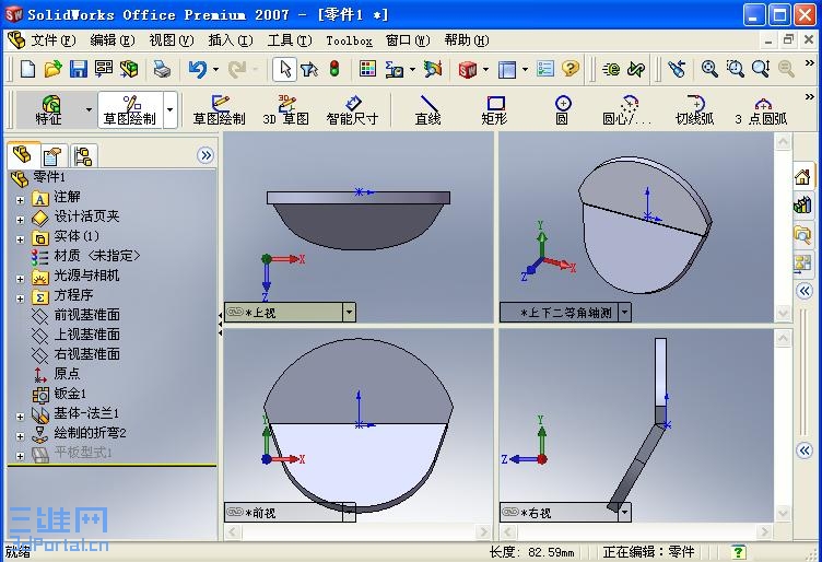

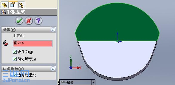

发表于 2006-11-5 17:15:29 | 显示全部楼层 来自: 中国北京
试着做了一个
试着做了一个,大家PP!!!!!!!!!!
. u* s6 x5 \8 U6 ]% W3 Y7 \- Y+ B7 `" ~/ A; m0 ^' Y& v# z
[ 本帖最后由 zhqlmy7273 于 2006-11-5 17:22 编辑 ]
发表于 2006-11-5 19:04:45 | 显示全部楼层 来自: 中国北京
用钣金做得那个好像不怎么对啊.拐角总觉得很别扭.$ E' B7 G6 V( _, y" M
用变形得那个是怎么做得?
