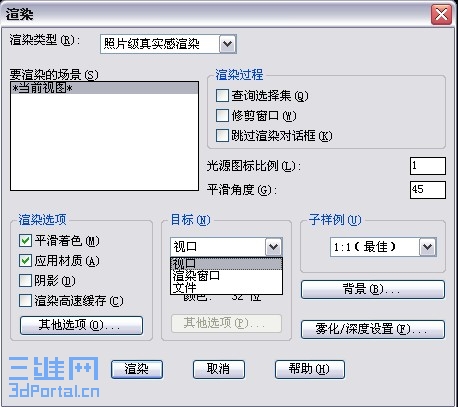

我用CAD画的模形渲染后鼠标一动就没有渲染效果了,那位高手可以指点一下

这个你那个渲染项设置得不理想,
( [7 x+ h) c; f( U% f. W. h) B你看下我图中所设置的,) ~2 H7 L- {: z$ x
那个"目标"选项里有三个项可以选择的,你那种情况是你选择了"视口",你可以选择成"渲染窗口"就不会了,! F1 H; F3 V, g, |; {* z
+ v" Y1 W9 ~+ U, o8 ]9 j! }不过我个人觉得利用渲染"视口"所渲染出来的效果要比"渲染窗口"好得多.虽然不能直接输入成图片格式,但可以利用系统的截图键或QQ截图来截取效果图,这样效果会好很多.
