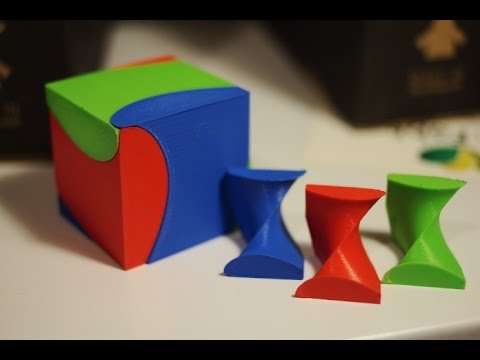

在网上看到一个玩具,图片如下。采用一个曲面三等分一个正方体,三块完全一模一样,组合成左边的立方体。+ s6 J: G- w6 b+ a
* I; b6 E+ o" }; g8 @# M! G5 T0 ?谁有兴趣建一个模,分享一下源文件?我找到了它的STL文件。: `4 [8 F! y( f1 K% s" W( a
要是有大神3D打印一下更好了6 W9 E) X- Z7 K

ps. 这种三等分法是 Robert Reid 在20世纪80年代设计的。其实正六面体还有其他三等分法,但是这款因为很酷炫,所以被制成了玩具商业化了。 640.gif

6 J& ~, c" d- T9 q, z已经有大神讨论过了啊。这个玩意我已经搞定了,用螺旋线扫描就出来了

本帖最后由 hux0730 于 2019-5-4 10:49 编辑 - g0 e, |% [, u$ u
hux0730 发表于 2019-4-27 13:11
0 w2 n& B; M+ u% d$ u2 Y源文件添加了0.1mm的等距,增加了0.2mm的圆角,最后抽壳厚度2mm。正方体边长为30mm,是最小的积木方块的尺 ...
. ~" x  o2 t; e6 V& r! t好多人下载,却没有人扫描啊?不支持原创,怎么会有新的内容发到论坛上来。! ]- `6 X6 n9 A" ~. z3 R+ W
源文件下载增加了密码,密码为我的用户名。0 ?' ~' [$ }: B3 r5 F" {
