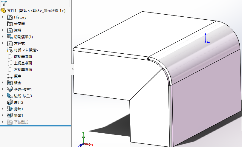

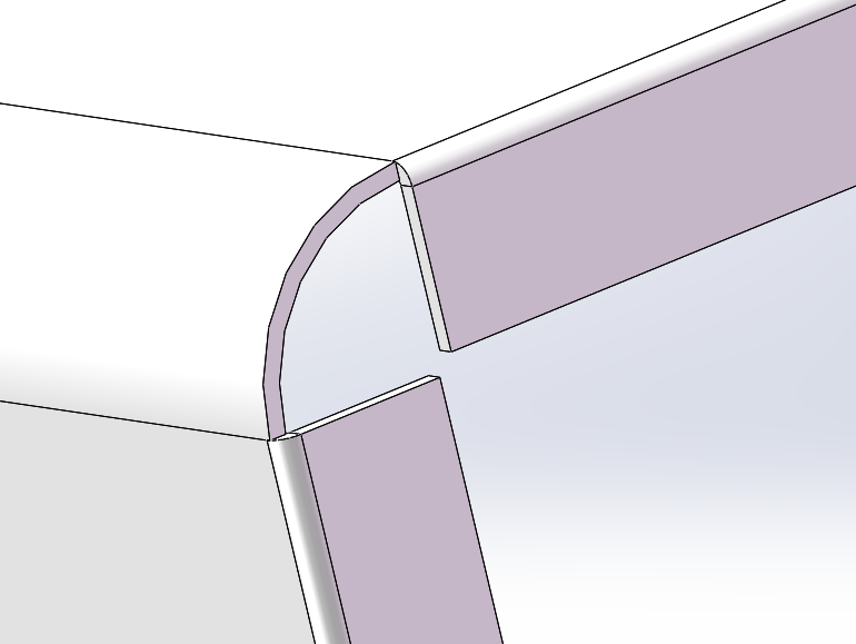

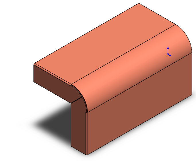

边线法连折弯出来的边上会有个洞,但是教程上面的折弯处是贴合的?这个要这么操作???% B" g! x0 I0 n3 [( O

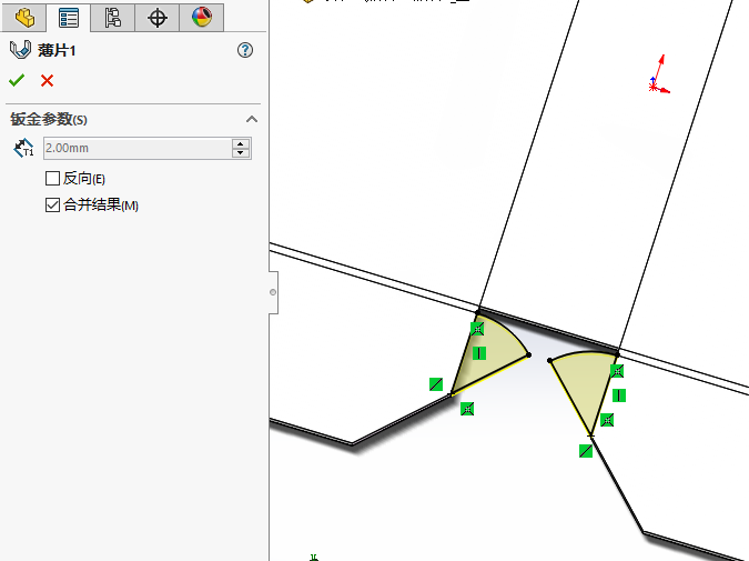

QQ截图20190408100256.png 3 y* o% s: e2 u- A, {
发表于 2019-4-8 14:37:33 | 显示全部楼层 来自: 中国北京
闭合角后切除。

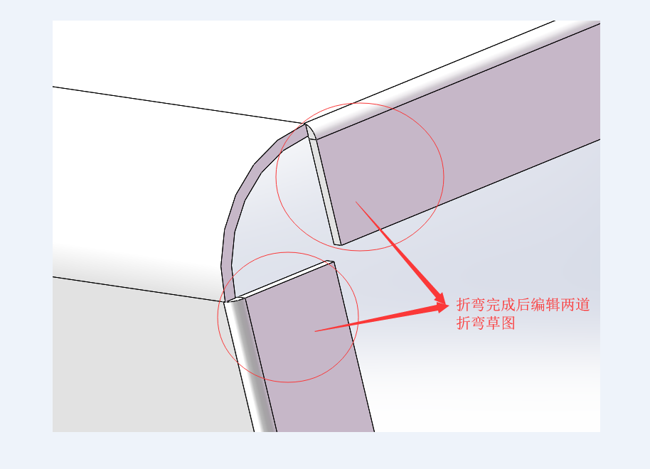

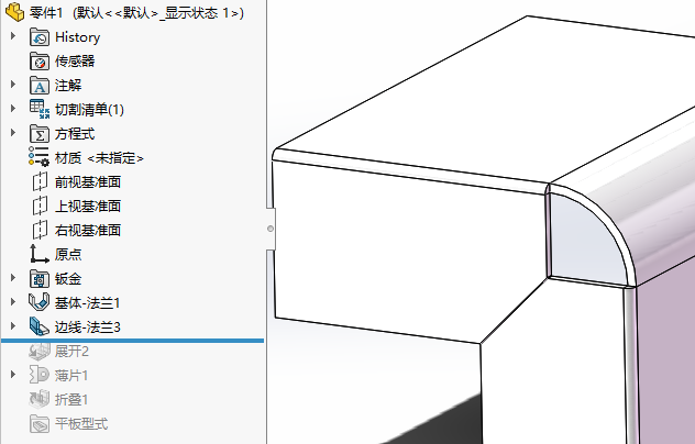

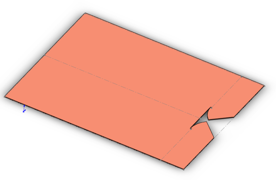

看看是不是如你所想" V/ n$ q* d& p% q
/ _0 K$ F; Z. m. u/ l' z2 G 2.PNG 6 p  v* q+ ^* ^) ]
# z9 D% Z% |2 F: U/ ^! N8 [: a* H
零件1.zip (136.57 KB, 下载次数: 1)
发表于 2019-4-10 11:13:18 | 显示全部楼层 来自: 中国河南新乡
草图要重新修改
