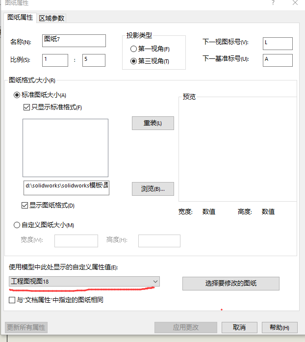

222.png 以前都可以直接链接当前工程图里视图模型 名称的,现在要多一步选择模型,不然就默认第一张图的模型 名称 ,版本2018的这么高级反而麻烦 了' w0 N) P: ~* r) H4 O

 楼主| 发表于 2019-4-10 17:28:33 | 显示全部楼层 来自: 中国江苏苏州
ffda 发表于 2019-4-10 14:316 s! x+ \1 G3 F1 a) s
改一下“图纸格式”里的链接。
5 ~: x( K2 e- k1 n4 Y 222.png 您是说这个吗? 属性里还是要你选哪个视图

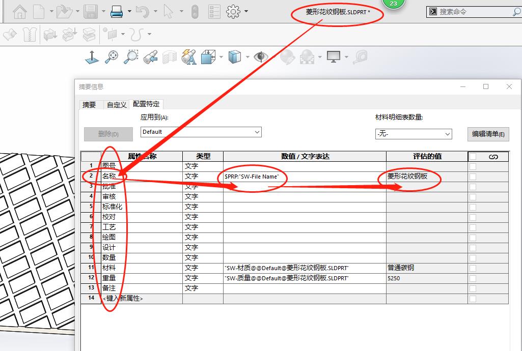

发表于 2019-4-12 15:17:19 | 显示全部楼层 来自: 中国山东潍坊
不知道是不是你想得到的: 1.jpg ; t3 m" ^! x; ]; e

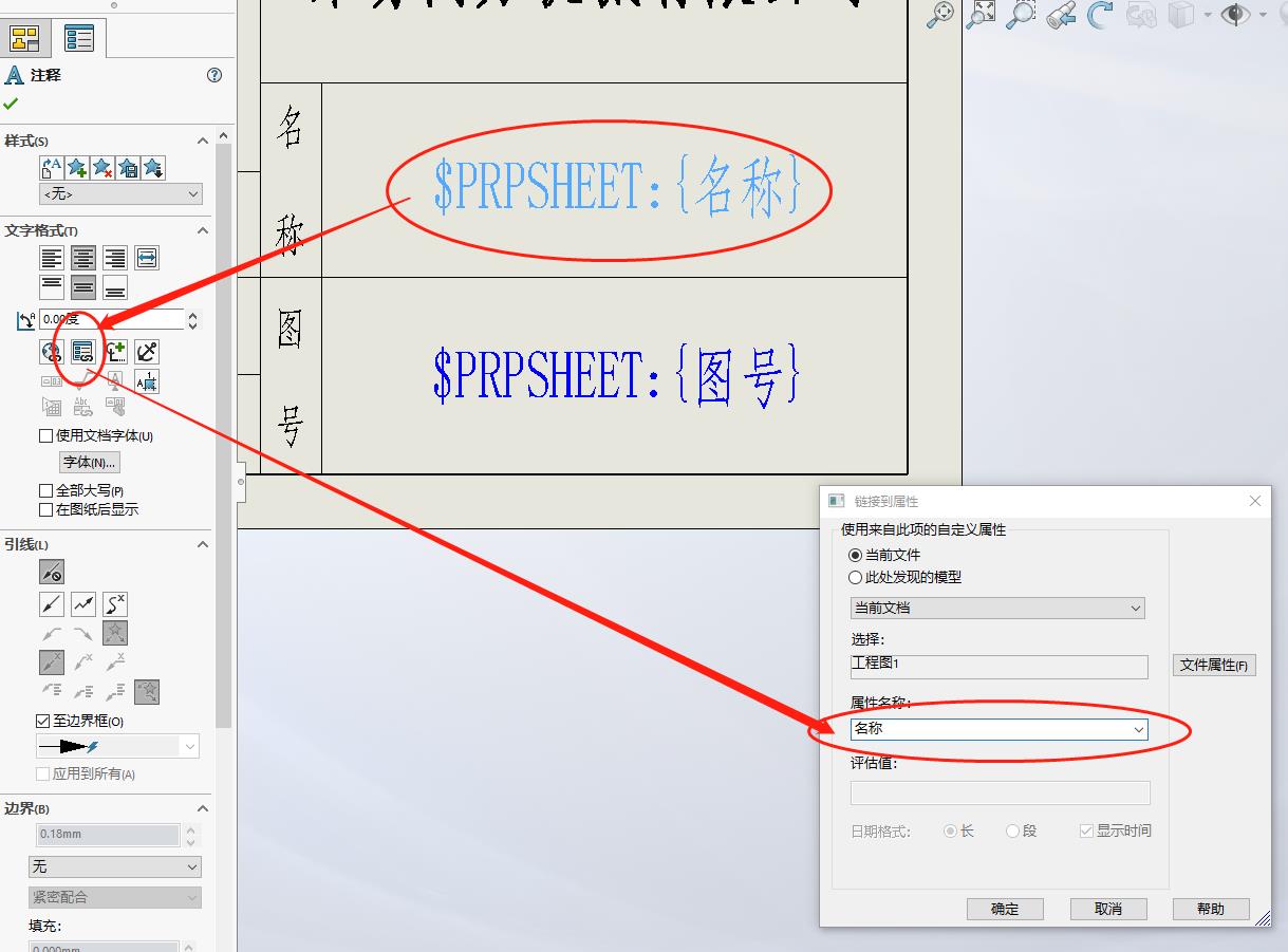

发表于 2019-4-12 15:21:49 | 显示全部楼层 来自: 中国山东潍坊
当然,前提是设置好这些东西:
9 F( B2 ^( L# o 2.jpg ; I+ s3 t5 ?9 q- }% G2 k

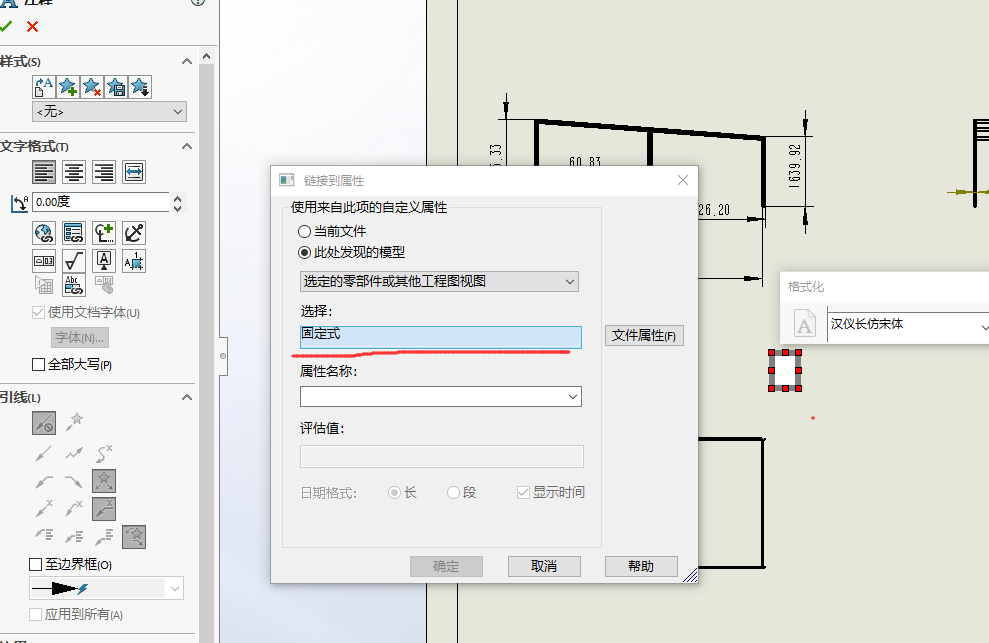

 楼主| 发表于 2019-4-14 18:00:42 | 显示全部楼层 来自: 中国江苏苏州
ffda 发表于 2019-4-12 15:21
- n* c1 x4 d& w; M2 v8 f) I当然,前提是设置好这些东西:
" b& H& u* f/ ?- d7 {2 _
感谢回复,但这也还是指定了工程视图,不能是当前工程图里的一页里的零件
