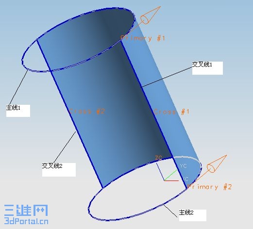

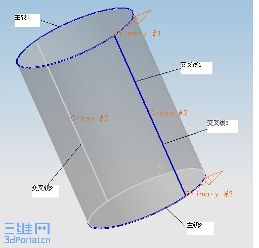

我用though curve mesh,选择的主曲线都是是封闭的,可是生成的曲面不封闭,只有一半。
3 [- L  Z$ W2 p) o3 U# R8 |! d请问这是怎么会事?6 }5 @3 @3 j7 P7 V( s
我用的是NX2.0版本的。
发表于 2006-11-3 22:17:38 | 显示全部楼层 来自: 中国上海
后面的 接在面 的那个曲线 转一圈后 还要选着第一跟
7 p/ ^3 z1 e  e6 L也就是说 第一根 和最有一根 是同一根
发表于 2006-11-4 09:15:47 | 显示全部楼层 来自: 中国湖南长沙
是的0 p7 ^4 e5 W* w% m  v  Z
不然的话就不会封闭啊# d' y1 f5 X! H
在4.0就好一点的哦
3 F' r/ C$ p" a, J& V5 \! ?( f, y有选项的

发表于 2006-11-6 17:38:51 | 显示全部楼层 来自: 中国广东中山
对了开始与结束为同一条
发表于 2006-11-6 19:10:49 | 显示全部楼层 来自: 中国上海
我已经看明白了! 第一条引导线要选2次!
发表于 2006-11-7 11:36:59 | 显示全部楼层 来自: 中国江西南昌
呵呵,原来是这样的呀,我用U4也碰到了这问题,一直都不知道怎么办,现在知道了,谢谢!
