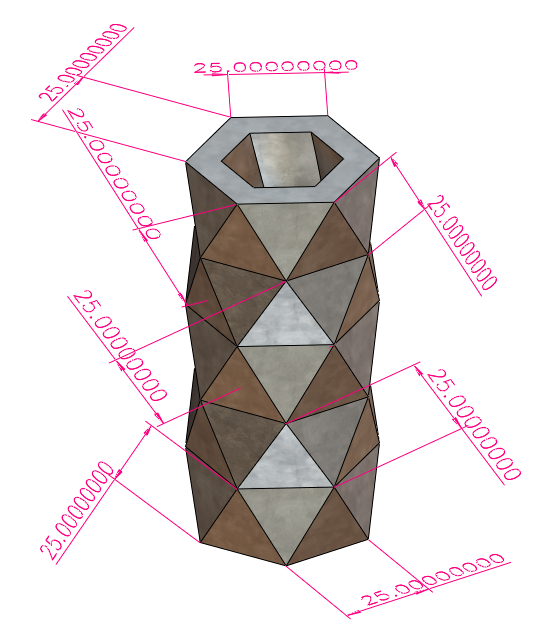

5 A$ D# u8 ]' d3 X" P出一道无聊的题目,各位在无聊时不妨练练。
+ Q0 g3 l( s4 T% i( a要求三角面的三条边线边长相等,其他尺寸不限。
% p& X/ ]1 i% C8 u" Z$ V! o没什么难度的,看你要几个特征才能完成。) o: f9 P' X. A1 W0 \

 楼主| 发表于 2019-4-21 13:19:36 | 显示全部楼层 来自: 中国广东
要求三角面的三条边线边长相等。

发表于 2019-4-22 17:03:43 | 显示全部楼层 来自: 中国辽宁丹东
本帖最后由 qiminger 于 2019-4-23 12:46 编辑 $ h0 C2 w0 T4 o9 D4 F. _2 ^/ ?7 M# W
keilei001 发表于 2019-4-21 13:19
2 _; \5 a6 @/ j( P- u+ ~4 |要求三角面的三条边线边长相等。
9 ], d7 w% x" A# n: o  I
请教一下:Dim三维标注怎么做?. l( v) h( v. r: a* |
试验做一下,感觉这个螺旋孔加在其它特征里太难。4 ^' t1 k! v6 Y8 ^: B9 n- G& ]
只能4步做出。& X1 }" Z3 b' _: D# D( ~

 楼主| 发表于 2019-4-22 19:22:33 | 显示全部楼层 来自: 中国广东
Francis 发表于 2019-4-22 01:55* s1 F6 W/ c$ I/ d! @
試一下
. [2 Z. _' {" x2 N7 `9 C
闷大强大!, ^) ?- ^: {+ s2 m0 H0 J
学习闷大二步法,得到一个副产品。: U  L$ q# J. l$ H( v5 S4 n0 _
: U* ^+ o/ e0 ?) i! ~/ f+ t5 L. k% }/ [
要实现下图效果,我绞尽脑汁,还是要三步。
/ v* X) S7 D/ \6 t+ m 2019-04-22_191950.png

 楼主| 发表于 2019-4-22 23:41:18 | 显示全部楼层 来自: 中国广东
wxg263 发表于 2019-4-22 22:59
' N0 I# N! Z8 Y) h3 s6 c/ V这个3D草图都做不出来,3D草图中做基准面不知道如何才能有条件约束的创立,总是随便拖动的
- A% L1 F1 o/ x0 c. ~, k对本题来说,由于没有使用新建基准面,如果对3D草图不熟悉的,那么建模会有点麻烦。
# g- U4 J- Y& @' e$ G平面草图就如人在地面,不管怎么走,都还是在地面,地面有参照物,所以不会迷失方向。
- v% G& o, L, _& k3 ]' j而3D草图,就如人坠入无尽的虚空中,周围没有参照物,就会迷失方向。
" Z% c' o7 Q4 A  n* G: B1 N因此,画3D草图就要自己建立一些参照物,如点、线和基准面,或对图元添加一些约束,这样有了参照物就能找得着北,心里也就踏实了。

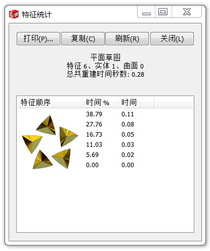

 楼主| 发表于 2019-4-23 01:16:28 | 显示全部楼层 来自: 中国广东
" x1 ]; e, T1 b7 J- m9 {# B; e0 P# [1 D$ G/ \2 ^# K
平面草图
7 ?9 @- }  @5 u2 H) K5 x- Q) Z4 e( P
2019-04-23_011251.png 6 B) f* x/ g! Q7 ^& u
8 i  o. H7 V1 z- [! }: c 2019-04-23_210512.png 9 F! B7 b! U# z" T( x! T

发表于 2019-4-23 08:09:18 | 显示全部楼层 来自: 中国江苏镇江
特征太多,期待闷大和K大分享妙招
8 @: c8 r% X- Y5 N$ M! ] 2019-04-23_8-00-02.png
