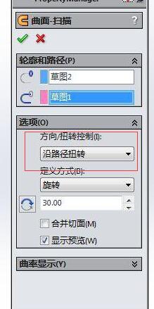

sw如果在高版本绘制环形弹簧。 有些扫描的命令低版本有高版本就没有了。
& X% n1 f2 k+ e) y6 T1 N3 @1 }( V6 J8 q! T
 楼主| 发表于 2019-4-24 16:04:18 | 显示全部楼层 来自: 中国广东广州
用高版本就不能绘制 用低版本才能绘制 % H8 h& M- g2 b# j* v, K

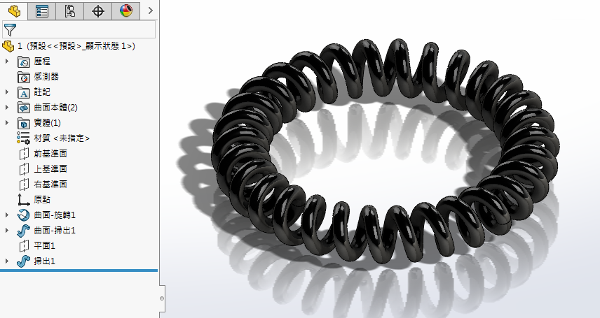

发表于 2019-4-25 08:29:47 | 显示全部楼层 来自: 中国台湾
S.W2018版本...

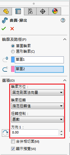

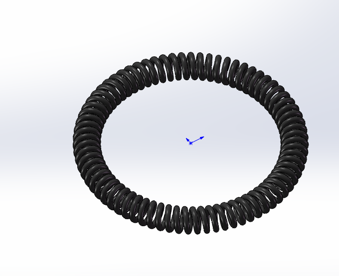

发表于 2019-8-21 16:07:44 | 显示全部楼层 来自: 中国台湾
314212186 发表于 2019-8-20 09:29
/ `! T3 }6 E: d4 G( V. A不能用这个来绘制不相信你可以试试
% o! u) `9 J0 e( R用SW2018版本繪製的!!!~$ E# ~; g& z8 f) _4 ~5 V% {' k
