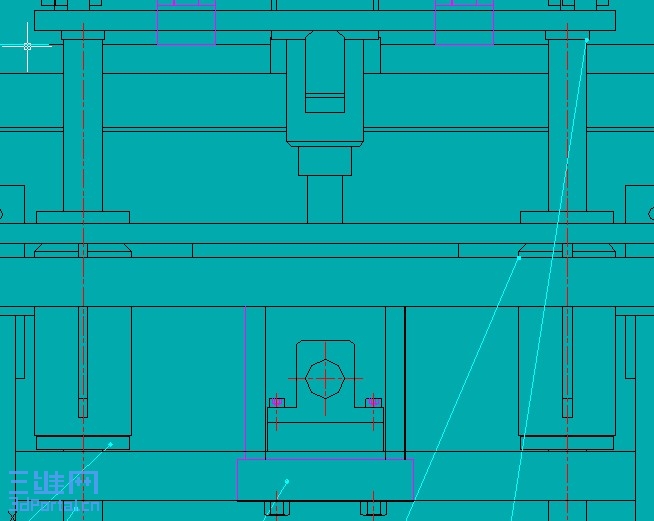

大家来讨论一下,大气缸的安装方式如采用中间耳轴方式安装,需要做成可在四拉杆上滑动调节,使耳轴位置能任意调整安装尺寸。这样的耳轴怎样设计耳轴的固定方式好?我们现在一般还是采用在耳轴上钻孔攻丝用紧定螺钉来定位的。可是大气缸的输出力很大,有的可达几吨力。如果固定不好的话,可能会在拉杆上滑动。请问这样的设计可靠吗,有无更好的方法呢?望高手赐教。谢谢!

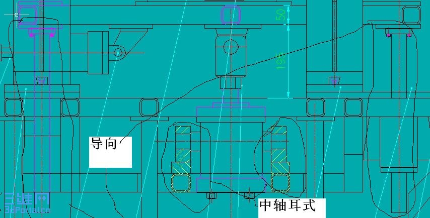

给你一个我做个的系统的例子,中轴耳式固定方式,用四个导向柱定位,你看一下样本里面有经典的轴耳式固定方式!

谢谢2楼的介绍,我还看到了FESTO的气缸设计的比较好,他的中间耳轴对加工精度有要求,我想除了这样的方式以外,好有什么比较好的定位方式啊?
发表于 2006-11-4 18:26:44 | 显示全部楼层 来自: 中国广东中山
可以考虑在气缸缸桶上做罗纹,耳轴用螺母固定,这样就可以单独加工耳轴了
