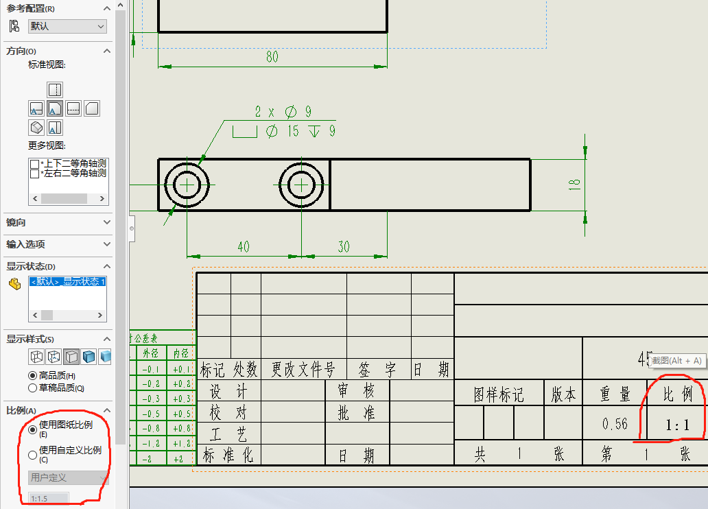

如图所示,调整视图比例的时候,图表中的比例不跟随变化,在2016版本中是自动变化的

那个比例是代码形式写进去的吗?你右键,编辑图纸格式,点那个比例,用链接到属性,选择sw-图纸比例,这样的才是随动的

这个就是链接到属性的  详情 回复 发表于 2019-5-1 18:29

 楼主| 发表于 2019-5-1 18:29:27 | 显示全部楼层 来自: 中国江苏苏州
lgs19891123 发表于 2019-5-1 16:07" {/ @2 I; c; N
那个比例是代码形式写进去的吗?你右键,编辑图纸格式,点那个比例,用链接到属性,选择sw-图纸比例,这样 ...
# [1 j4 O" D7 d9 g# k8 o- i$ r4 R这个就是链接到属性的
 楼主| 发表于 2019-5-1 18:30:11 | 显示全部楼层 来自: 中国江苏苏州
原来2016没有问题
