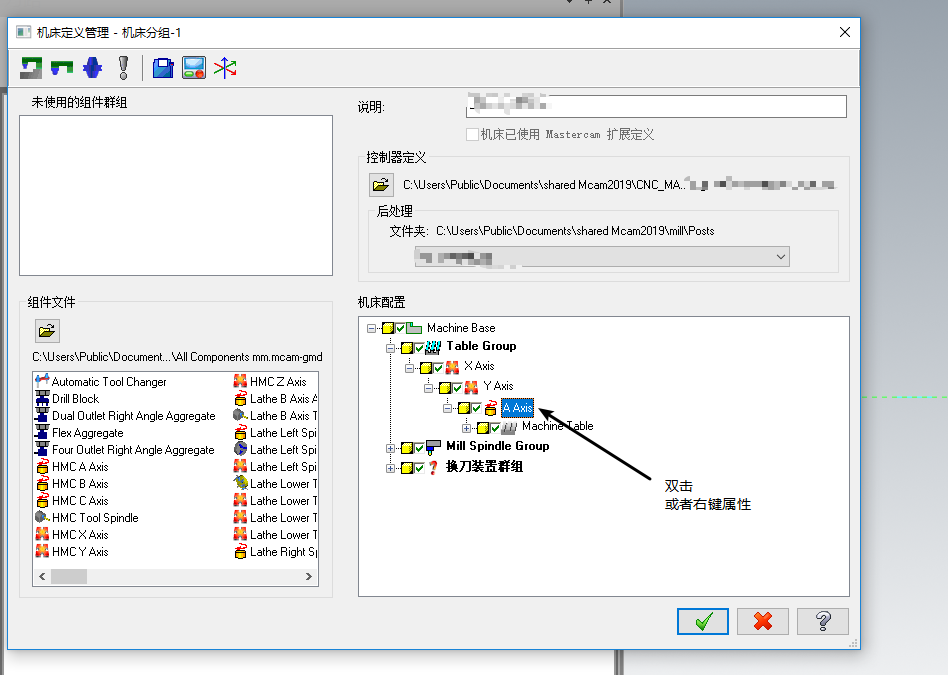

各位大师早上好,如题,请问在X9里面模拟生成的刀路没有问题,可实际加工出来的产品却是反的,请问是哪里设置有问题呢,是机床定义管理设置反了吗。同时怎么样可以生成渐插的刀路呢,展开缠绕上去的刀路用渐插是错的,直接选择又是3D模式没有渐插功能。以下是原文件,(第一个刀路群组实际加工是反的,第2个才是对的,四轴在机床的右边)还请大师们帮帮忙,小弟在此先谢谢了。

你这个是A轴旋转方向的问题。
发表于 2019-5-3 08:20:02 | 显示全部楼层 来自: 中国安徽合肥
你这个是A轴旋转方向的问题。

 楼主| 发表于 2019-5-3 08:30:18 | 显示全部楼层 来自: 中国广东东莞
末日Yo小七 发表于 2019-5-3 08:24
  r; j4 x+ ~/ X/ H你这个是A轴旋转方向的问题。
) C# h. \- r2 l9 V早上好,谢谢大师的指教,还请问如果四轴在左边的话是不是就没有问题,同时怎么生成渐插的刀路呢

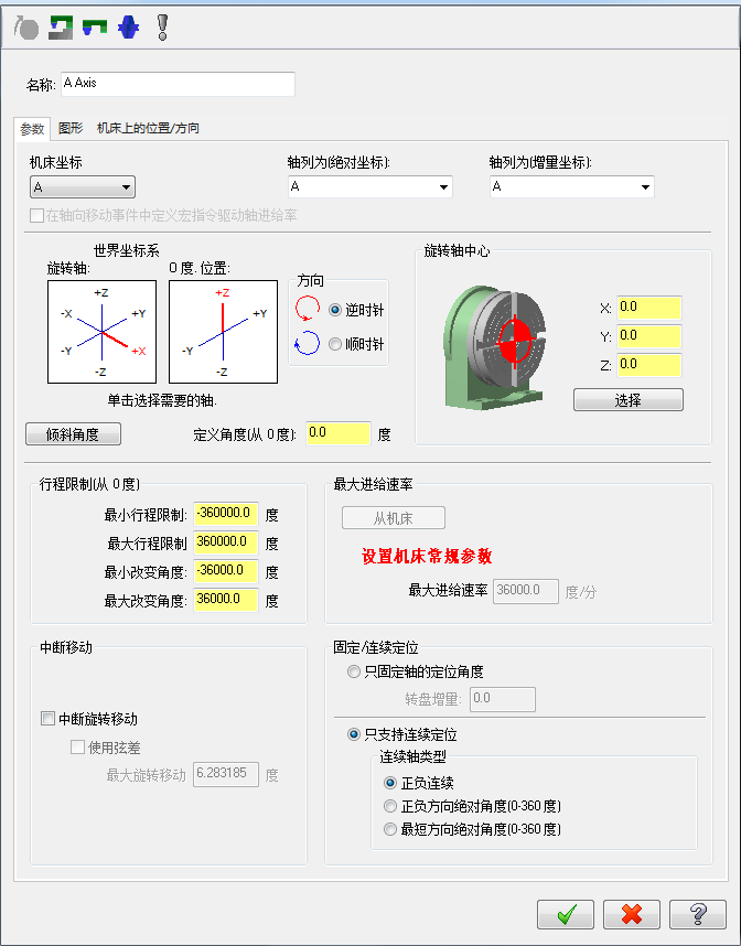

发表于 2019-6-22 20:49:16 | 显示全部楼层 来自: 中国江苏无锡
是不是用的三轴后处理?
发表于 2019-6-28 09:31:58 | 显示全部楼层 来自: 中国上海
反了就是说明你选的旋转轴方向是错误的.
发表于 2019-6-28 12:46:39 | 显示全部楼层 来自: 中国广东佛山
打开后处理文件后查找并更改“rot_ccw_pos :1”后面的“1”为“0”,保存,退出即可.
