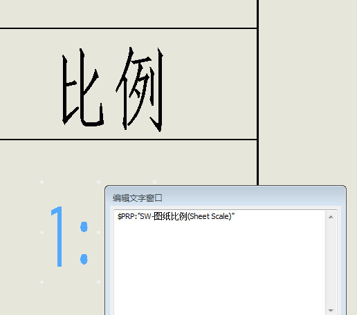

[已答复] 工程图图纸比例链接不起来
发表于 2019-5-4 09:28:33 | 显示全部楼层 |阅读模式 来自: 中国江苏苏州
安装
主题分类用于问题归类:
http://www.3dportal.cn/discuz/data/attachment/forum/201905/01/093817skkkwco4p6anspdl.png.thumb.jpg如题
! N( ~( ~$ `# N, ^
发表于 2019-5-4 09:51:39 | 显示全部楼层 来自: 中国广东深圳
在工程图里自己把比例的那个文字重新编辑一下,在左边选择一下链接成比例。
点评
试了,没有效果  详情 回复 发表于 2019-5-9 08:37
阿帕奇 + 3
 楼主| 发表于 2019-5-9 08:37:27 | 显示全部楼层 来自: 中国江苏苏州
NC@jiang@nan 发表于 2019-5-4 09:51
0 z! Q, v/ m9 H+ W/ R8 D3 P在工程图里自己把比例的那个文字重新编辑一下,在左边选择一下链接成比例。
8 V6 Q2 A/ [! g试了,没有效果

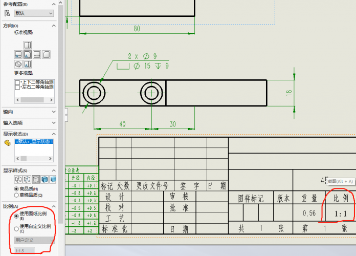

发表于 2019-5-9 11:10:34 | 显示全部楼层 来自: 中国辽宁丹东
会不会是图纸格式中比例没有建立链接" ]4 ?" }: n( S! T% L' a
2019-05-09_110850.jpg 6 s, W) S  {' S: P' G! a: U& G, |. v
) [) [) c  k2 r3 L2 O
点评
工程图模板还是原来的模板,在2016版本中正常使用,没有升过2017,直接重装的2018sp5.0  详情 回复 发表于 2019-5-9 11:54
 楼主| 发表于 2019-5-9 11:54:35 | 显示全部楼层 来自: 中国江苏苏州
qiminger 发表于 2019-5-9 11:102 C5 }5 [* j6 m7 D" o/ Q. ~9 u6 Q
会不会是图纸格式中比例没有建立链接
6 y0 A- t/ g" z4 |9 ]# {
