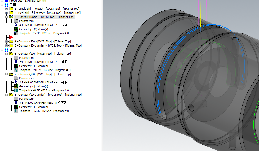

各位大师上午好,请问在四周替换轴加工里面如何生成渐插刀路呢,要是不能的话,有什么其他类似的方法吗,附件是图档,小弟在此拜谢了。2 t8 l  k" \  l, Z6 e. Q

首先谢谢版主百忙之中帮忙解答,图片上是选用渐插时的刀路,和垂直的刀路,渐插时刀路完全不对,不知道是哪里设置有问题。

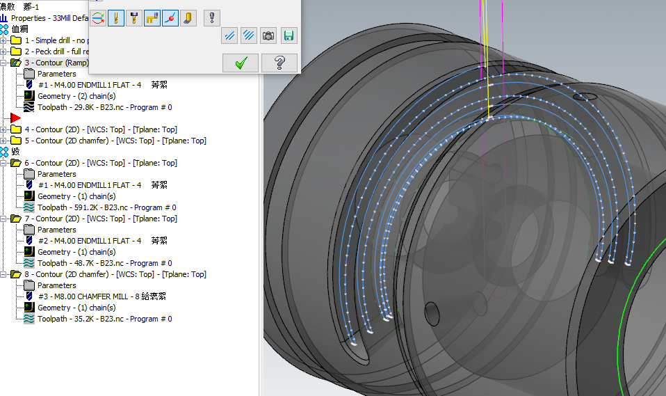

( N6 H& t4 Y  i4 m4 E图片上是在X9上生成的刀路,虽然模拟显示只有一根线,可刀路还是有这么多的。

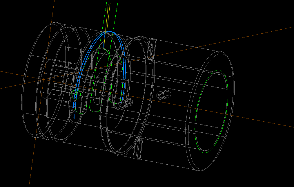

 楼主| 发表于 2019-5-6 18:27:59 | 显示全部楼层 来自: 中国广东东莞
bird9077 发表于 2019-5-6 16:34
- o: M- U) R6 ^+ xx9是我最高的了 其他打不開 x9我沒做後處理
* E# n% Z) A' x. X; o8 y/ R你後處理出來的程式 看就知道有沒有漸降 用cimco看下就知道 ...
; C  i' v& X3 S  O! k. K' }' s这是X9里面路径痕迹模式下刀路是没有问题的,综合来看,应该就是显示的问题了。8 S- o/ z6 V# Q5 H
