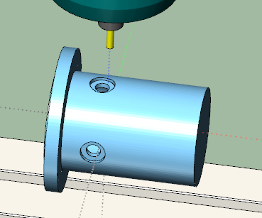

请教大佬,四轴定面加工,刀路旋转180度自带机床模拟会撞机,旋转角度小于180度就没问题,CIMCO模拟两种角度都正常!1 W$ y' y5 ]; x9 A$ y  l
120度3次没问题
120度3次没问题
180度2次会撞
180度2次会撞

两个刀路之间的连接在机床仿真里是直接过来的.

' d9 M; P2 O& Z" R+ S  T是的,A轴转180,直接怼上去,请大表哥指点

实际上机没问题,但模拟是错误的.如果想要看起来OK,可以用多轴连接吧刀路连起来  详情 回复 发表于 2019-5-9 08:38

. D9 ~- c( U: A  s' {& D实际上机没问题,但模拟是错误的.如果想要看起来OK,可以用多轴连接吧刀路连起来

用CIMCO模拟确实没问题,但是我在想这么成熟的软件,不可能有这么明显的BUG,是不是哪里的操作不对
