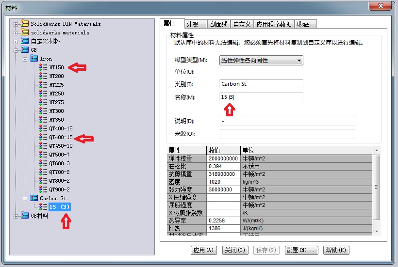

这两天在制作自己的材料库时,发现一个问题:在输入某些名称时,尤其是数字名称时,SW总是会自动加后缀。
$ {) W% ~( n2 }' f: [6 }8 _) m! F
起初,以为是材料文件中已经有相同的名称,所以SW自动加后缀,但后来发觉,就算新录入的材料名称,也会发生这样的情况。" Q, F9 ?1 H! w+ G' |6 {
: O3 f/ [* M* f. B) s, t* O
经一番验证,发现SW材料库文件的奇葩命名规则:只要录入的名称,与已有的名称有部分相同,就认为是相同名称,自动加后缀;有多少个部分相同,新录入的名称的后缀就加一。2 {$ _. b( q: w2 ?, D. i

经实践,发现可以用记事本打开,进行修改。  详情 回复 发表于 2019-5-14 14:10

4 r9 M% B* E0 t! G经实践,发现可以用记事本打开,进行修改。
