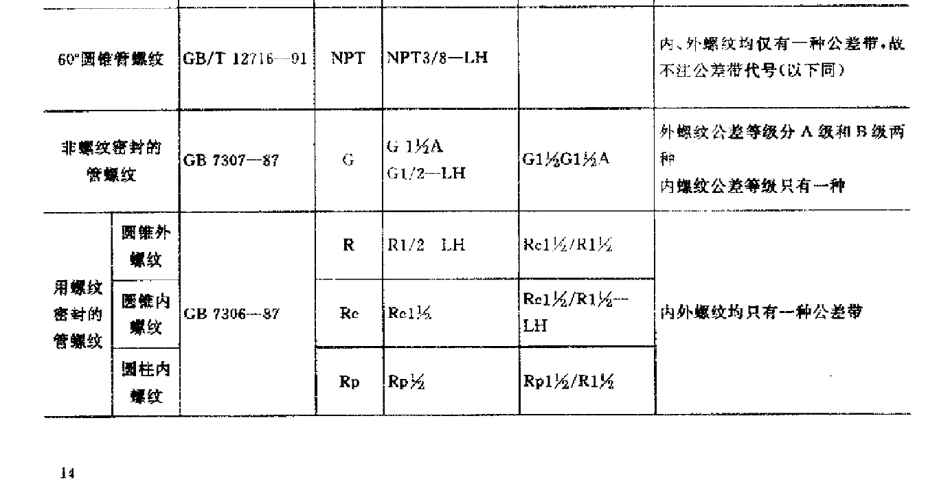

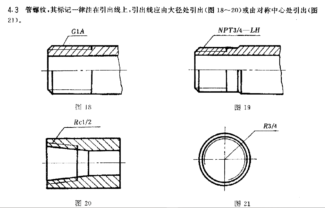

在一份图纸中,需要有一个连接尺寸采用英制螺纹,规格是5/8英寸,符合英制牙型和标准螺距,请问应该怎样正确标注?请教有此经验的人。顺便说明一下,我国的国家标准规定标注普通螺纹只要简单的标注为“M16”即可,此标注表示,名义尺寸为16毫米,螺距为2毫米标准牙型的粗牙螺纹。我的问题是,同样上述英制规格的螺纹应怎样标注?谢谢。

谢谢版主。但国家标准中似乎未涉及此类内容,可能还是要查阅ISO标准了。
发表于 2019-5-17 09:23:04 | 显示全部楼层 来自: 中国北京
你看书就这么不仔细、不认真吗?$ t/ n& L2 j" y+ O% X8 h" t% f
