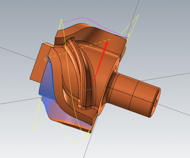

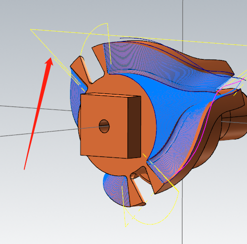

[求助] 四轴联动两个操作的快速移动为什么会在产品里面
发表于 2019-5-17 16:22:48 | 显示全部楼层 |阅读模式 来自: 中国江苏无锡
四轴联动两个操作的快速移动为什么会在产品里面+ `. L$ L# ~: X7 p- F
请大神帮忙解答

发表于 2019-5-17 17:32:03 | 显示全部楼层 来自: 中国浙江宁波
安全高度设置看看
发表于 2019-5-17 21:53:48 | 显示全部楼层 来自: 中国安徽合肥
刀路之间的链接问题,实际加工没问题,实在看的难受,就用多轴链接功能,将俩串串
