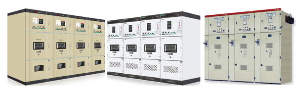

电气行业配电柜的特点基本都是系列化的结构,依据不同的技术参数,选择不同的配电柜,如下图所示:

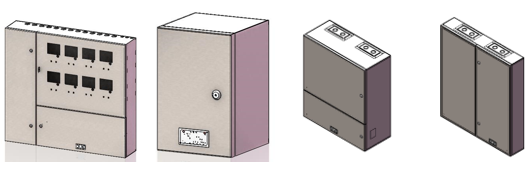

基本都是外形尺寸的一些变化,也就是基本参数一直的情况下,只是规格不一样,这样对我们做系列化是非常容易的。还有就是结构类型不一样如下图所示
这几种只是开门方式不一样而整体的外观相似

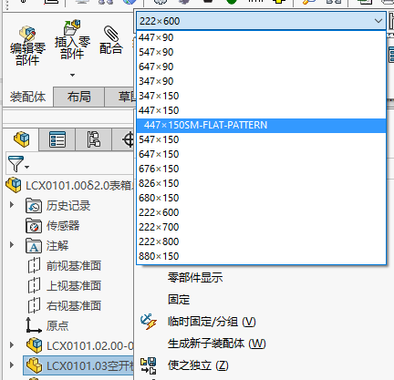

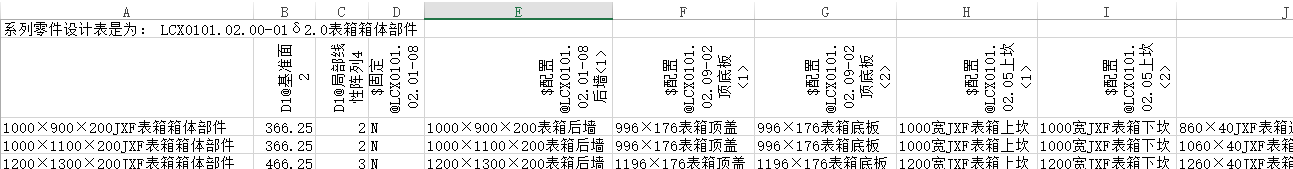

4.2.1、首先我们先完成零件的系列化建模,将所有的零件,全部采用系列零件表的方式将不同的规格填写完成,这些工作只能通过手动填写的方式去完成,所有零件最后建立完成就如图所示:

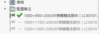

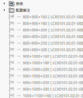

4.2.2、子部件的系列化只通过选型不同的零件,就能产生一个新的子装配体,通过SolidWorks软件选中要进行配置的零件,会出现如右图所示的图标:然后选中不同的配置规格就行,对子部件中的所有零部件做相同的操作,直到所有的零部件都更改完成。子部件也会产生不同的也会形成一个系列零件表,就如下图所示:

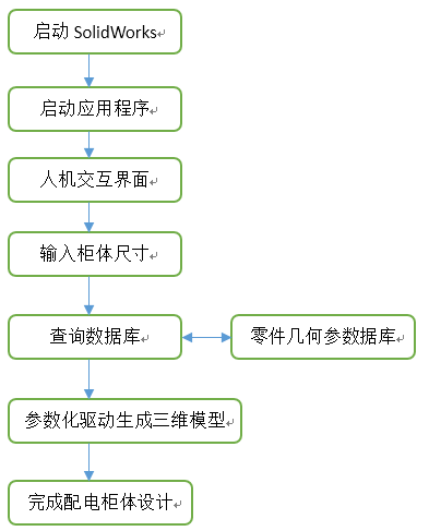

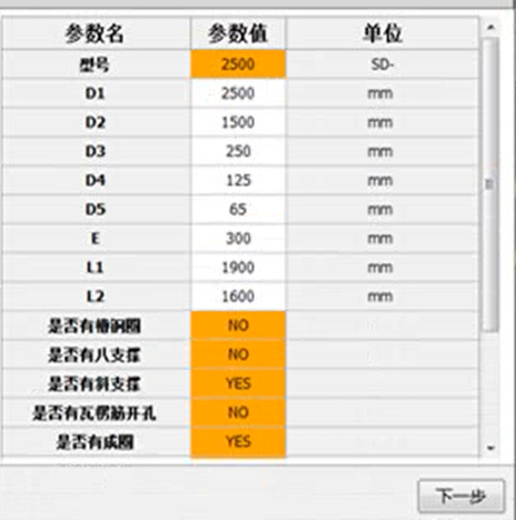

采用C#与语言的二次开发形式利用数据库接口由应用程序、人机交互界面、数据库中的几何数据组成,通过应用程序,输入柜体的主参数,系统会自动根据主参数从柜体的参数数据库中进行检索,得到相关的信息,进行参数化驱动生成柜体模型。如下图所示柜体参数化设计流程。
C#程序提供了数据库连接控件打开应用程序出现如下图所示人机交互界面然后选择不同的参数系统就会自动运行进行整体柜体的组装完成
