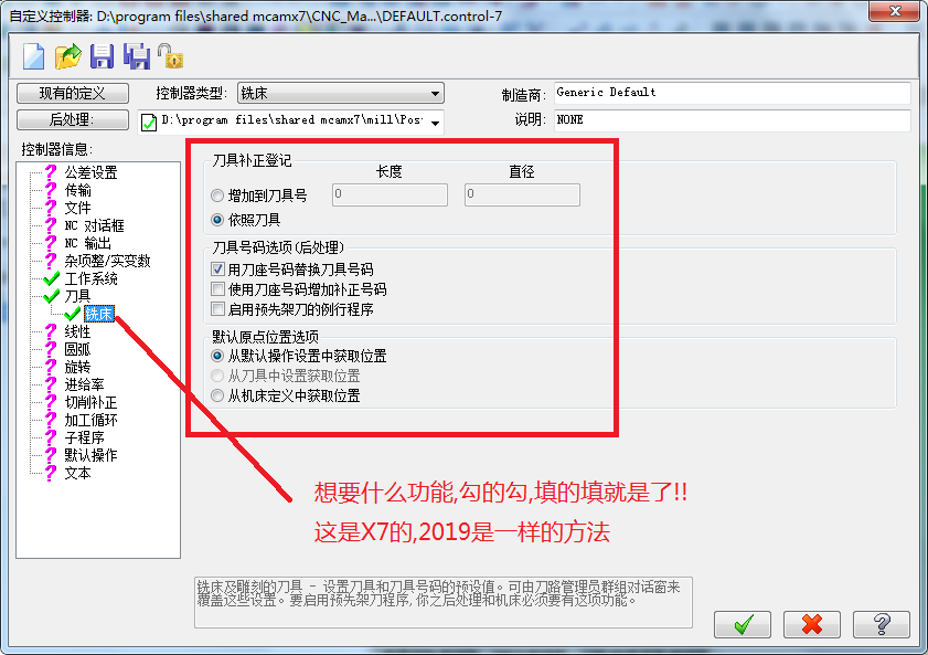

MC2019,调用软件刀库里的刀的时候,程序里的刀号是软件刀库里的号。我想把我常用的刀全部设置到软件刀库里,而我调用的时候,第一个调用的刀在程序里要是1号刀,然后依次。。不知道有没有办法实现。请各位大神指教

1.png 3 A. \4 E8 P( L& W( p( q# V/ h

3 a% @! E& j- W: |4 v. j太好了。。。感谢大侠我试试看

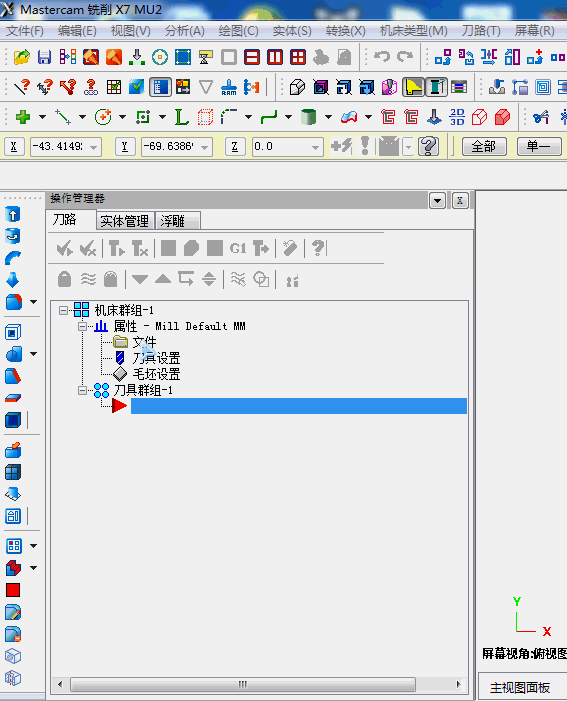

发表于 2019-5-24 00:58:19 | 显示全部楼层 来自: 中国广东东莞
如果还不对,就依动画,修改操作默认库.
