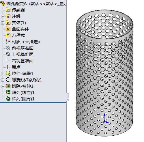

这个要用到随形阵列,要特征少的话,一个阵列就可以了,但一个阵列比较烧脑。2 e, i0 s' K& |' [: G$ O
我也正在学习随形阵列,水平还不入流,用两种方法试画了两个模型,供楼主参考。
/ _: g, c$ t( }5 R
- V' g; q4 v& T0 |  b6 e第一种用了两个阵列,但用了3D草图,感觉麻烦些。% S( C" Z, W9 |+ U: A
A.png & p6 f, O3 j4 H: |" u3 _& }& @* z

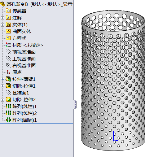

+ m/ N" `2 h$ h2 [$ d: ~  r第二种用了三个阵列,感觉这样简单些。
: h! L9 I5 z$ W" b( O: p B.png 9 S9 d; x$ I5 Y( @! X3 n9 k5 |; t9 m0 v
; ^9 z' G6 A( Q6 O; A5 e
传上这两个不同做法的文件供楼主参考* W" [; ?- e1 d; L+ |: Z
版本为20122 _( W* O) E" L8 A
