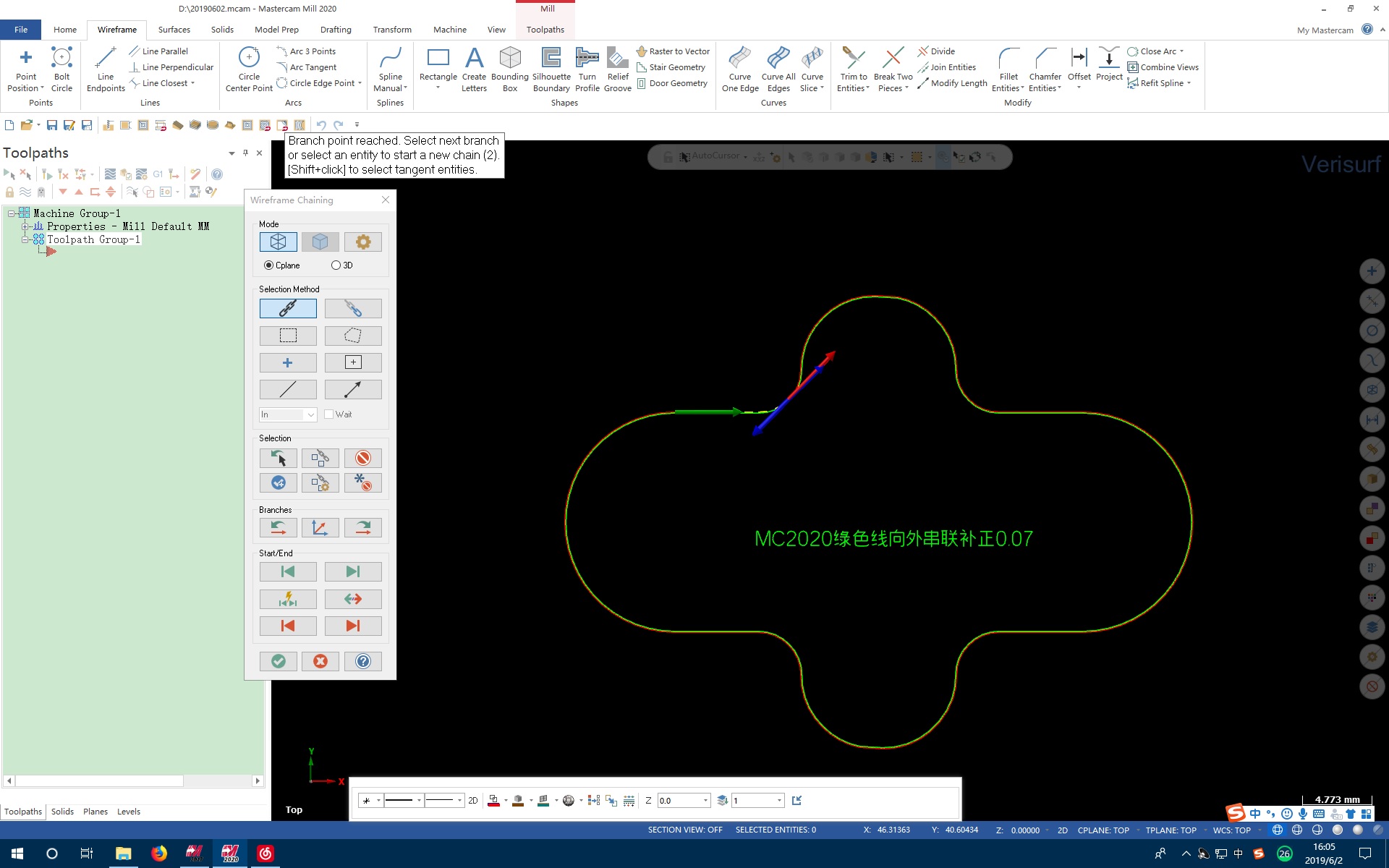

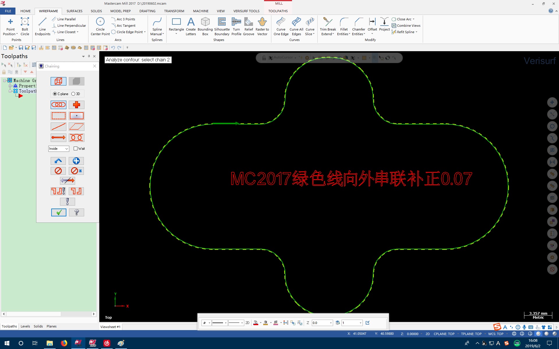

刚刚装了MC2020.还不错.至少没有MC2019那么卡了.当时我有一个问题从MC2019开始就解决不了.下面这个图档用MC2019和MC2020向外补正0.07后就无法串联.总有很多长度为0.001左右的小短线出现.输出到线切割那里人家无法线割好多断点.但MC2018和之前的所有版本都没有这个问题.请教版大和各位高手怎么解决啊.下面是附件.IGS格式.先谢谢了

调整串联公差,转换成单一曲线
 楼主| 发表于 2019-6-3 12:32:31 | 显示全部楼层 来自: 中国江苏扬州
谢谢版大耐心解答.我原始的一圈外形是由直线和圆弧组成的.补正后转换成单一曲线线切割识别不了.线切割只能读取直线和圆弧.而且调整串联公差在MC2020里是没问题.但是输出DXF文件到线割那里还是有很多短点.看样子在MC2020里只能先补正后转换成单一曲线.再把单一曲线转为直线和圆弧再转给线割了.同样的图形MC2018和之前的版本没有这个问题.不过瑕不掩瑜SSQ大神这次的MC2020和谐真的很给力.非常流畅一点不卡.而且想之前版本用一段时间会卡死只有强行退出再重启的现象好像也没了.还在犹豫的老司机们赶快上车了.不过前提是一定要屏蔽掉CodeMeter./ t/ Z7 i" b# w) G9 m* N4 X# f
