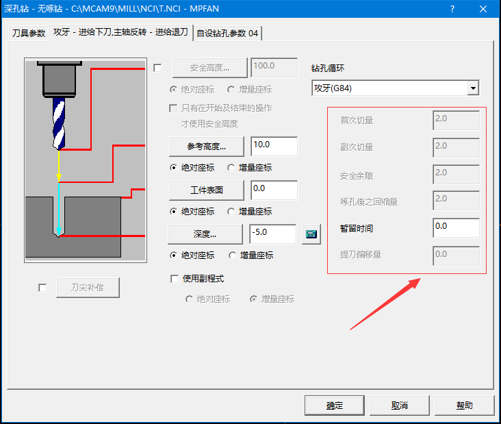

各位师傅,请教下怎么取消下图中的某个灰色框?是需要改哪个配置文件,还是?

更改与后处理同名的txt文件,你这个就是更改mpfan.txt文件[见下图],路径和你后处理mpfan.pst文件一致。更改完成后,保存txt文件,图档需更新后处理文件【重新打开文件即可更新】,灰色区域即开启。

解答很详细,谢谢大神~
