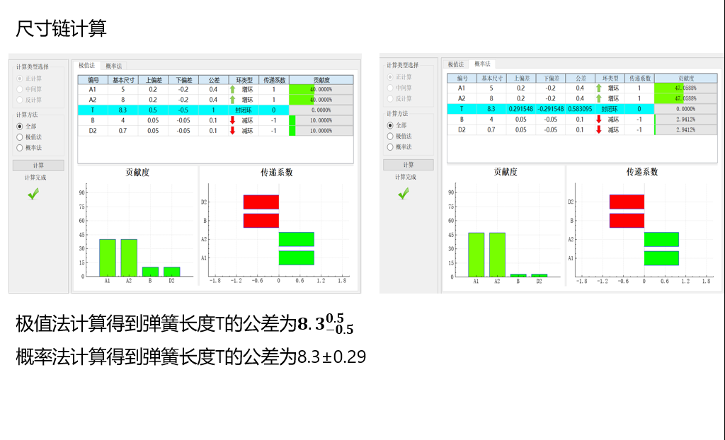

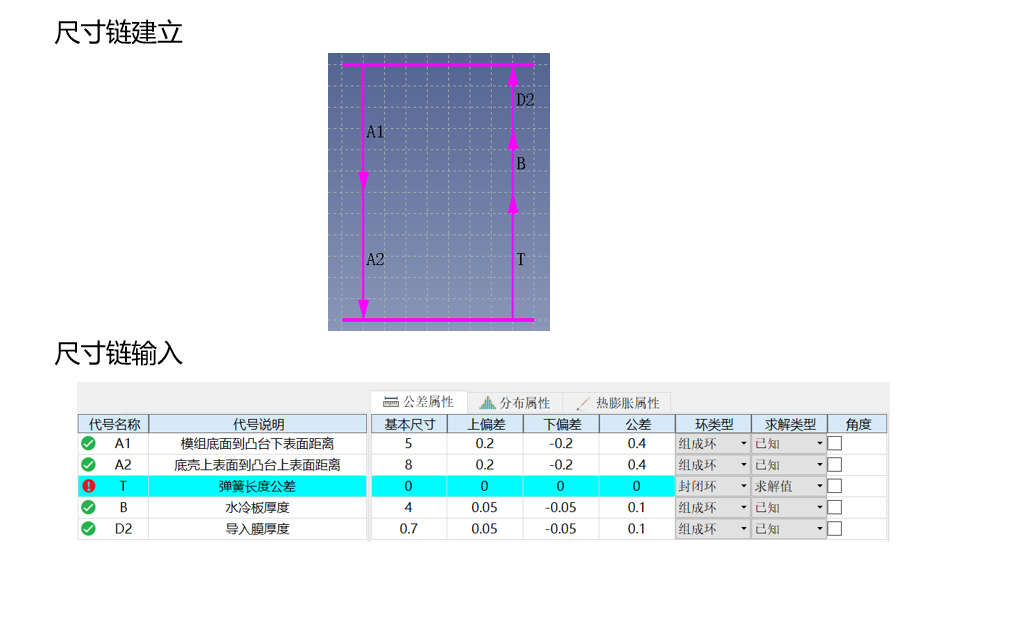

[讨论] 新能源电池上模组散热系统之弹簧长度计算
发表于 2019-6-18 10:18:18 | 显示全部楼层 |阅读模式 来自: 中国上海
