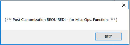

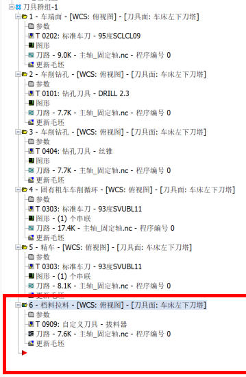

' J$ ~; d9 ~' J) T) }9 ?从刀路模拟上看, 已经有拔料的动作的,毛坯也被拉动了。
: Y8 Y9 j' U5 L9 ]' S但NC代码没有产生
( {5 r5 \. m% f% I Snap8.jpg ( z3 T; q& x3 t# q# m* d* Z  L

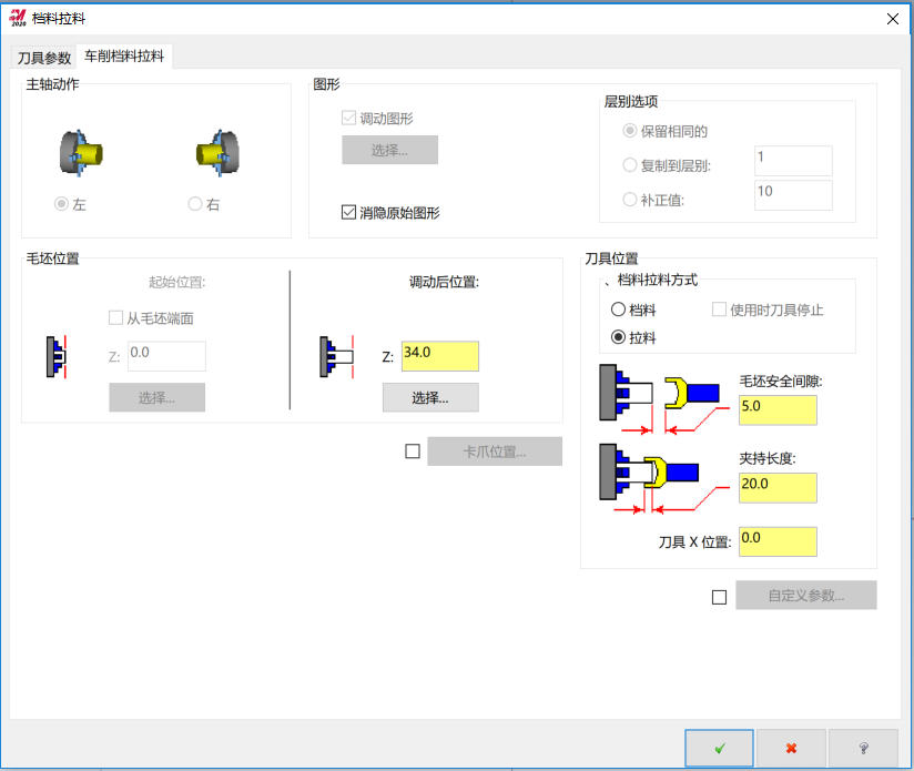

Snap1.jpg ( X- }+ a2 h3 r
设置看起来好像是正常的: A! ~- C5 T# Z# Z

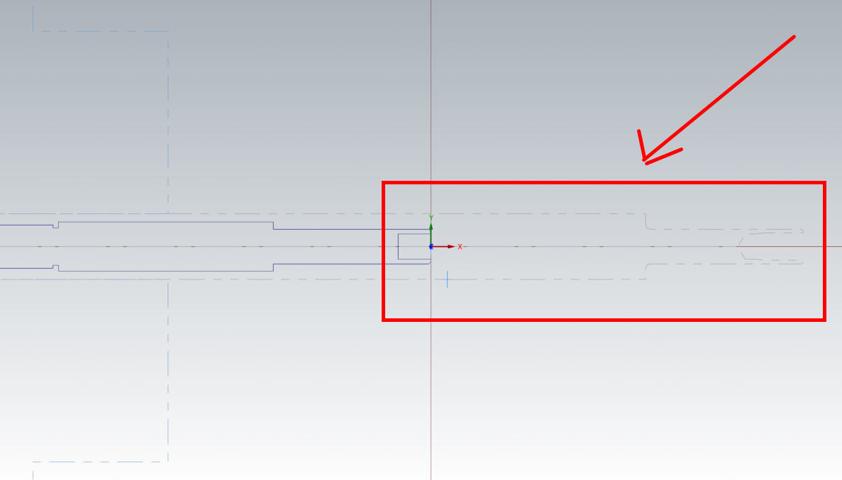

' r" K) U1 R$ b1 |( C: a/ k" I# y( U: j Snap2.jpg
, H- e5 M* d' ~* t( @% O8 s毛胚也被拉动了+ X' {( B% G7 c2 s

4 A' D$ A+ {! X- W$ f. z; c+ Z但生成后处理的时候,出错了,有提示3 o9 b3 j/ K& ?' t

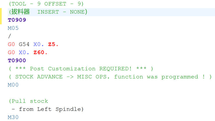

最后产生的代码是这样的

发表于 2019-6-19 15:53:46 | 显示全部楼层 来自: 中国山东烟台
后处理代码要补齐嘛
发表于 2019-6-20 08:27:01 | 显示全部楼层 来自: 中国江西南昌
估计要找大表哥定制后处理!

发表于 2019-6-21 11:29:12 | 显示全部楼层 来自: 中国山东烟台
当版主还是的出点力..# F; s% \1 G5 U. U5 K# G
把你想要的这段代码给补上了.
( Z; Q3 }9 A6 s( {: P8 N" Y注意..
( g4 y  m) |5 x5 c+ u( L# D* B1.这是2020版默认车削后处理.
8 ^7 G0 C, s1 F- p% q' r/ ]. X* W2.只对拉料-刀具位置-拉料选项做出支持1 L5 ~: F' C* D  [# g! g
3.只支持左侧主轴- f6 g( N" R5 q* m3 `% A1 [
4.这只是个例子,对部分代码处理只是直接调用,并没有什么智能调整..# @; j; {2 ]1 q! ]
但关键变量都写到了,更详细的,自己来搞定吧..
