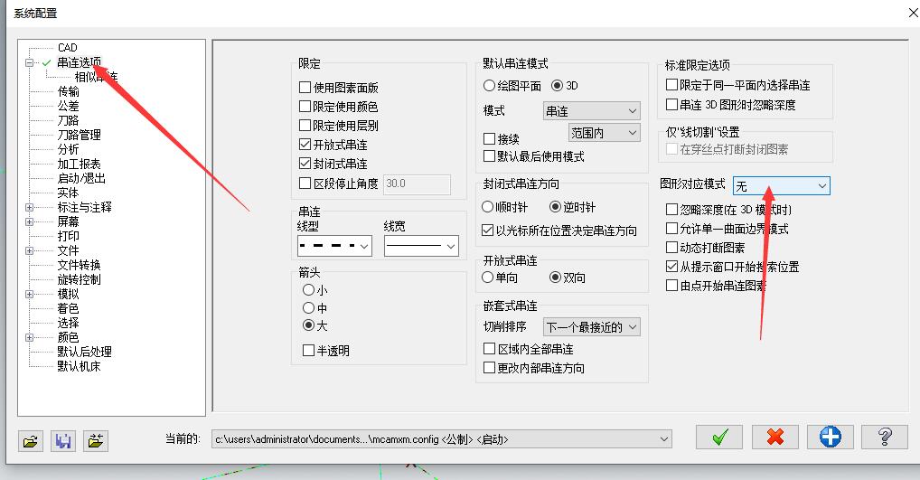

各位大师,2019之前的版本举升一个圆个一个矩形木有问题,到了2020同样举升一个圆一个矩形缺不能生成曲面了,还提示没有一一对应,后来把圆打断节点数和矩形一致才搞定。不知道是bug还是功能缩水了,求大师们帮忙,如何像旧版本那样不用打断圆

发表于 2019-6-19 21:32:17 | 显示全部楼层 来自: 中国安徽合肥
更改一下配置,见下图,再试试/ }$ U7 w3 h2 a/ Y* H" [' b

 楼主| 发表于 2019-6-19 21:35:08 | 显示全部楼层 来自: 中国湖北武汉
末日Yo小七 发表于 2019-6-19 21:32/ j. b# O- p  w* ?) `& a  P* U
更改一下配置,见下图,再试试
/ [0 w# A: D7 t! W0 K
谢谢七大师,原来19和20这里设置变了,改无就ok了。
