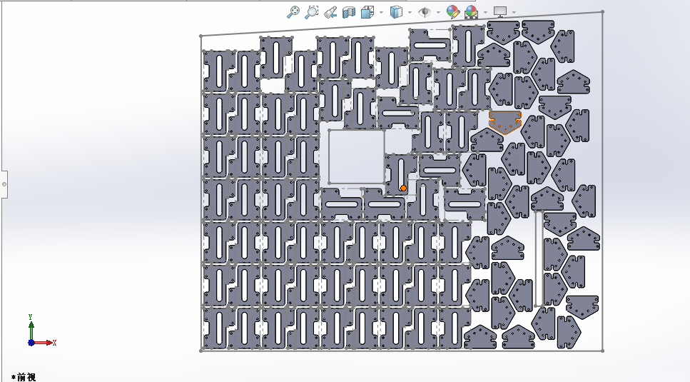

NESTINGWorksGeometric Americas, Inc.开发,是一种自动的、真实形状的嵌套程序,可以轻松创建快速有效的嵌套布局。它与SOLIDWorks无缝集成,可以嵌套平面或三维实体或钣金零件和装配体组件。
        本文章旨在帮助您通过文件夹嵌套的方式排版三维零件。然后调取DXF文件作为板材的一种套料方式;那么就让我们详细的解析一下这些操作步骤:

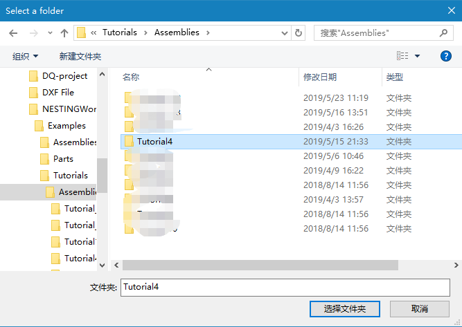

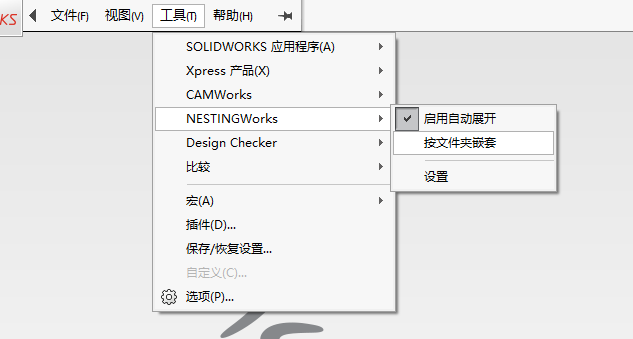

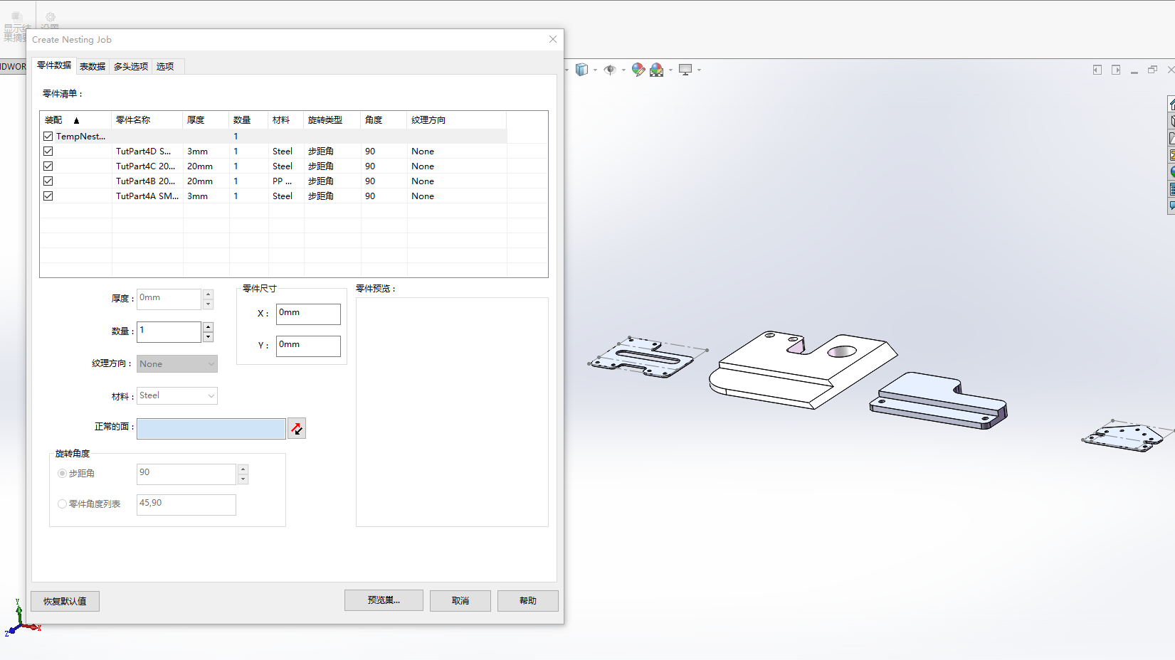

STEP 1: 使用'按文件夹嵌套'打开装配
  • 单击工具菜单,然后在下拉列表中选择NESTINGWorks菜单.从级联菜单中选 择按文件夹嵌套选项。7 C* [( o  p* @; v5 f9 b7 z
    / f, n* M  |& U7 F3 m- R* i! s7 z将显示选择文件夹对话框.
    ( B! `/ [$ I( s4 O3 \
  • 浏览到以下文件夹位置中名为Tutorial4的文件。
    ! o/ y7 `  B5 W4 r, [3 ?( i
  • 单击选择文件夹按钮,SOLIDWORKS图形区域中将组件中包含的所有零件作为装配打开.
    此操作将显示创建嵌套作业对话

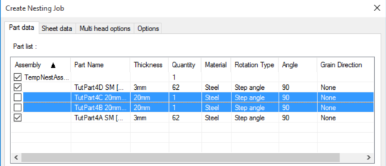

    STEP 2: 定义零件参数
    “零件数据”选项卡中,观察零件清单的零件名称列. 每个列出的部分都有一个选中右侧的复选框. 这样选中的复选框表示在嵌套过程中将关联部分用于嵌套. 要仅选择性地嵌套零件列表中的某些零件,请取消选中您不想嵌套的零件的复选框.
    我们最初只会嵌套TutPart4A SMTutPart4D SM.这两个零件的厚度相同,3mm. 因此,在零件清单中,取消选中针对零件TutPart4B 20mmTutPart4C 20mm的复选框.' ]: q; x9 H5 P$ S) d) ?9 i
    设置材料、数量、步距角、纹理方向、正反面;
      B8 k" e0 r+ p) s' f' X- T6 Y

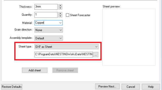

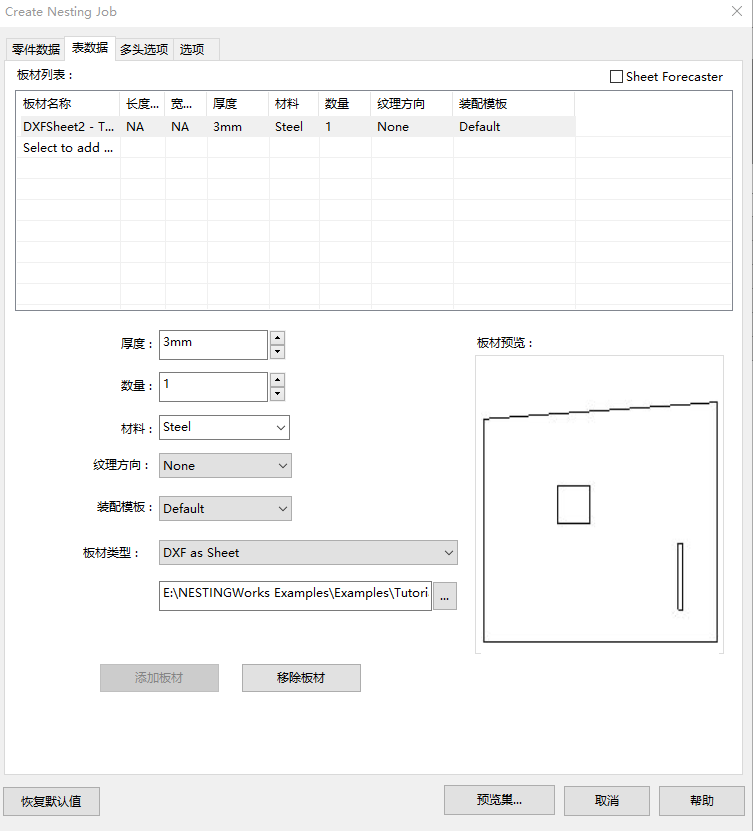

    STEP 3:使用'DXF'文件添加一张板材
    之前我们学习了如何添加标准尺寸和自定义尺寸的板材. 现在,我们将使用.dxf格式的文件来定义板材.
    以下是使用.dxf格式的文件定义板材的步骤:
    . n$ S' b$ W; w& k8 K+ C# g" U
  • 在板材数据选项卡下,选择板材DXF. 4 k* }7 {$ Y8 w$ y# c* j
    这将激活用于指示DXF文件路径的字段

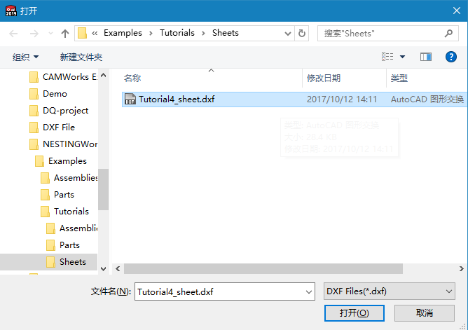

  • 单击 图片12.png 按钮以浏览到包含DXF文件的文件夹.
  • NESTINGWorks根据零件选项卡中列出的零件的顺序的顺序,为要添加到板材 列表的每个预期板材填充厚度和材料字段.因此,默认情况下,“厚度字段和材料字段将显示零件清单中列出的第一个选定零件的值.
    单击添加板材将文件以.dxf格式添加到板材列表中.
    .dxf格式的文件将添加到板材列表中. 板材预览表明此表格是完整的(剩余)板材.

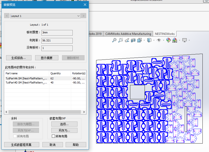

    STEP 4: 定义嵌套参数
    4 F4 e* g/ V9 Z% t
  • 单击选项选项卡.
  • 将零件之间的距离设置为2mm,零件与板材边距离设置为2mm.
  • 嵌套类型,选择快速嵌套作为嵌套方法.
  • 单击预览嵌套...”按钮以预览嵌套布局.
    # @! j4 s8 [' n1 s* y% @: [9 I 图片15.png
  • 获得满意的结果后,单击嵌套预览窗口中的生成嵌套装配以执行嵌套过程.
    - n! `( e5 _1 S( M" W/ W' a1 [ 图片16.png
  • 观察嵌套布局. 两个零件的分配数量已嵌套.* T5 h3 |6 `+ ~% o3 b. Z1 @& L
