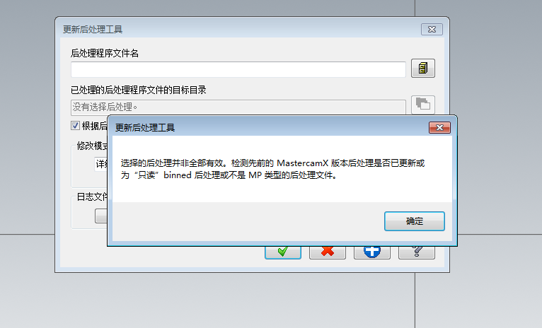

各位大神 2020 怎么升级后处理啊,我以前用的是X 版本的,用以前的方法没法升级后处理了,哪位大神能给一份详细的说明

不支持升级V9的后处理

试试先升级到X9,再升级到2017、再升级到2020,我没有测试过,理论可行!如果是3轴的,真的没必要还用老版后置了

老版的升级会有缺陷,还是要修改的

可以先用X版本升级 然后在用2020升级 可以用 但是不敢保证没问题
