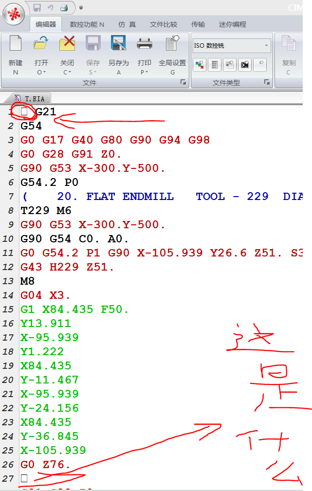

有哪位高人知道这个方框怎么去掉,每次后处理都出现,烦人的很。:(
发表于 2019-7-2 08:08:48 | 显示全部楼层 来自: 中国安徽合肥
……我猜是某个字符的字符编码不对,导致出现这个方框的,上传post,找版大看看,即可

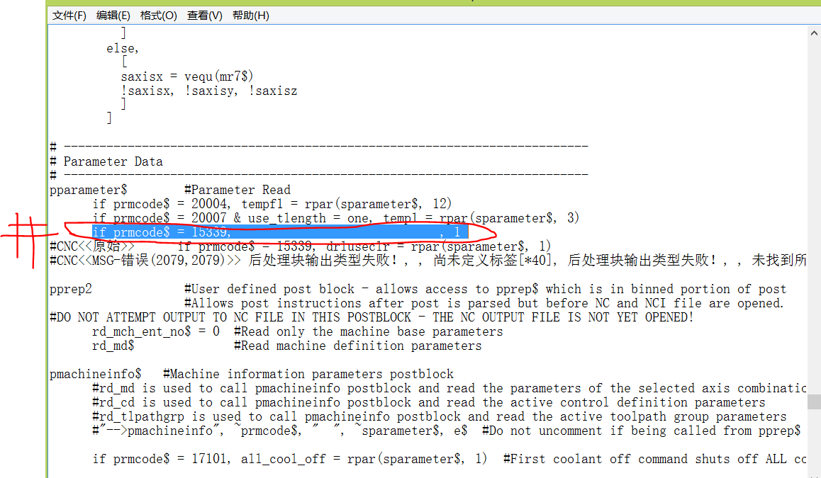

 楼主| 发表于 2019-7-21 18:59:30 | 显示全部楼层 来自: 中国江苏苏州
就是这一行有问题,加个#号就好了,折腾了个把月才弄好
