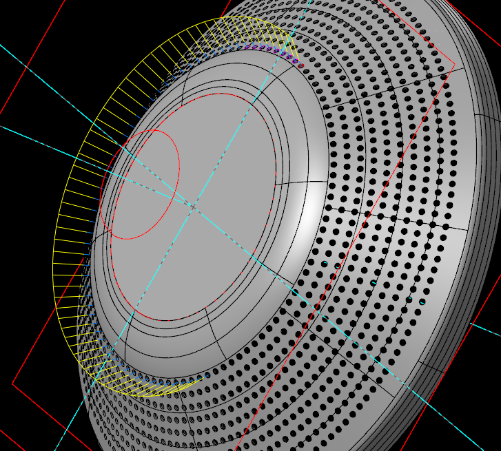

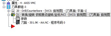

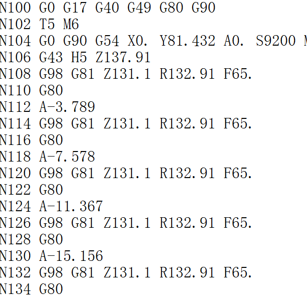

% O& F# _. p8 U7 h7 e四轴用了路径转换里的旋转分布打开,生成刀路看起来是对的。但是处理出来没有角度是怎么回事?用的四轴机床,原始刀路工作坐标也开0了。图上了" O2 A* Z6 N' p3 J

也解决。自己钻牛角尖了5 J0 b  E+ d9 r* ]0 n
