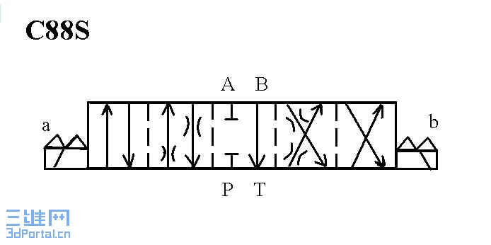

发表于 2006-11-4 20:55:06 | 显示全部楼层 来自: 中国福建泉州
回复 #1 sniper1980 的帖子
我听说卧式注塑机的顶出阀用的是这种机能的液压电磁换向阀(见附件)。顶出阀的位移精度要求很高,不到位则模具内的塑料制品顶不出来,稍过一点则会顶破。你若有机会可看看海天机械(海达、海太亦可)的较大型的注塑机。该阀的售价几百元,交期在一个月之内。不知我说的对你有没有参考价值?7 x- h7 C: r1 }% d( W; U

液压符号&型号
液压符号&型号
