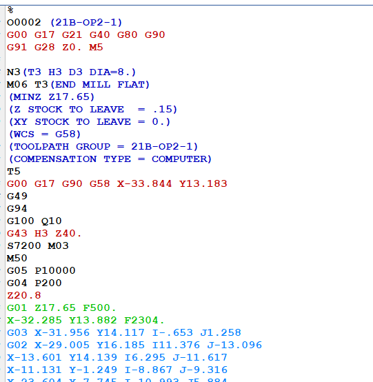

开头的 刀具列表里不显示余量,把他们换到  每次换刀 的下面显示,这个怎么改的,哪位大湿有空指点下

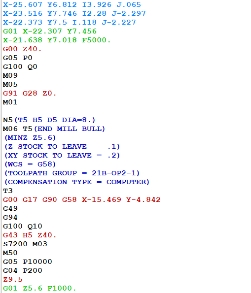

发表于 2020-5-2 02:14:01 来自手机 | 显示全部楼层 来自: 中国台湾
余量是属于操作内部的变数,如果同一把刀,连续输出两个操作,因为只有一次换刀,请问要输出哪个操作的余量?所以选择只在换刀后输出余量是不确实的,, 只会输出当把刀第一个操作的余量!
