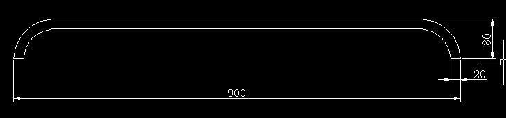

这是用20*30*1.2矩形管折弯,我不知道怎么画,谁能给个教程,我的是2010的SW软件

拉伸--抽壳--ok

焊接模块,直接生成

选一个平面,先按零件尺寸画实线,点焊件、点结构构件按钮,然后选择需要的型材品种和尺寸,点击实线即可生成,希望可以帮到你。我都是sw2016版。
