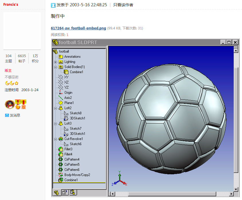

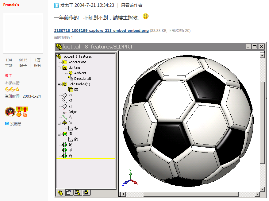

; @8 l; c# p5 y6 R$ s! x4 |9 K早在03年,闷大就发明了挖坑大法和放样大法,是足球终极画法的原创者。
; {$ k3 n: i' t4 L! S& ~, O6 m5 e1 R
3 z$ ], A7 F$ [: R" h9 \; Y9 }9 z 挖坑.png # |* ^6 R7 {$ n- {: g" B( q. c( l, f2 O
% f) |# x# t  `0 j: ?: Q* {0 K9 z 放样.png 8 x$ s% Y/ q1 S1 S4 V, |- t

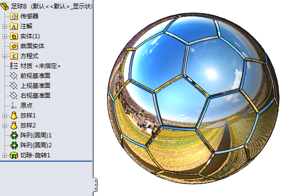

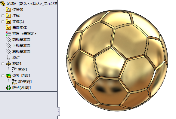

尝试了几个稍有不同的画法,终归没能超出闷大的挖坑和放样思路。
( d' d7 c$ |( w% `! U# Z0 {有闷大的珠玉在前,我无论怎样折腾,画出来的都只是陶器缸瓦。( G, ~0 I; M1 Q! C

 楼主| 发表于 2019-7-16 16:11:49 | 显示全部楼层 来自: 中国广东肇庆
B% q3 O/ L: i8 c
 楼主| 发表于 2019-7-16 16:12:40 | 显示全部楼层 来自: 中国广东肇庆
C

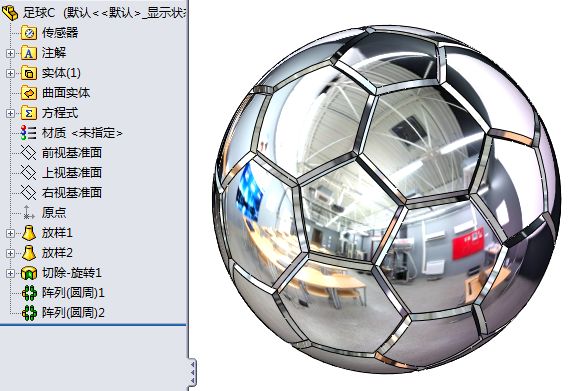

 楼主| 发表于 2019-7-16 16:19:02 | 显示全部楼层 来自: 中国广东肇庆
$ p0 e: G+ x! T5 x# L; r

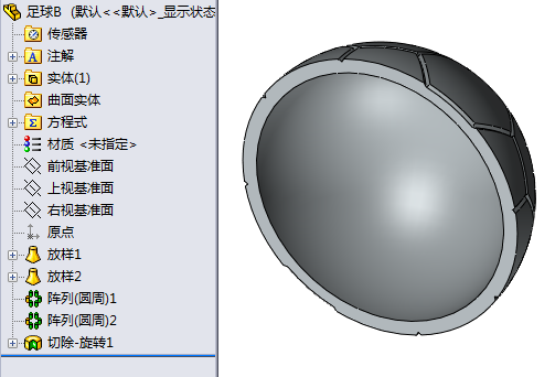

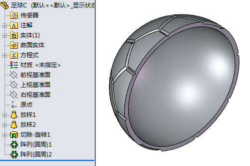

: {! n) Z  g5 i! G" C7 i2 ^  c请大家看一下B和C,都是放样、旋切和阵列,但特征顺序不同,有何区别呢?
: }0 b  \5 g5 A: Z- X6 o# y说明一下,B和C都是空心的。  Q) Y$ d  s+ S4 w* X% K- ~, V
B
! L  U" x0 w9 M2 F# g, N, Y B1.png - N/ M! R/ \8 m2 X4 P  K& B, I1 z
* E' }& g) i; K: g: N. v4 IC+ J! X6 t* Q, g8 D$ Y' R, Q
/ D! J3 [  _7 a! N  d) e. b* q) v5 g# `
5 G+ f" W" b( w5 U5 ~  S+ n7 N. W; C* c1 K5 X' S
+ z2 [: v7 u+ ~3 P8 p! ]; Q  l

 楼主| 发表于 2019-7-29 18:39:40 | 显示全部楼层 来自: 中国广东肇庆
- R3 c3 x$ Y! o: g( `8 V4 y- q: b8 S: M3 @! |

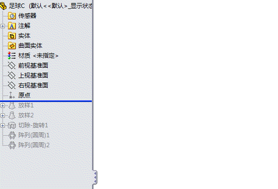

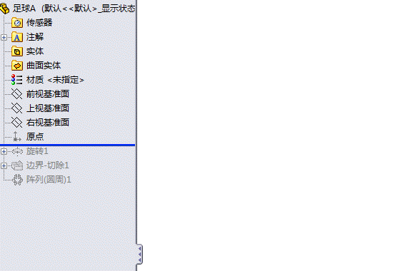

传上3种做法的动画,请大家指正。
0 N7 I: p. v/ H' a) ?- H$ hA- d4 p" [1 N2 G" D! G5 @
5 z% x: }+ e3 d3 U! R, U9 H! x- }7 g* I. o8 I8 Y
B  R' E; L5 w3 C- }+ h" B3 ^
B.gif 8 J: P7 o5 H/ l
4 r% g7 b- V+ e/ }+ ?
C
- e5 s* g3 i- v4 ?3 ]. z# u% M C.gif ) ]9 b: J9 |0 j6 f+ V; }5 J1 R/ v
5 q8 g# E( q- B" @5 A+ O5 ^, k& v
