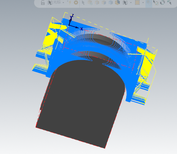

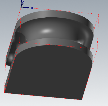

) ^3 _0 z  q  [6 E像这种弯管模应该怎么加工啊用什么策略啊。试了曲面挖槽和区域粗切都不怎么理想啊。
弯管模.rar
3.83 KB, 下载次数: 20
 楼主| 发表于 2019-7-19 22:13:41 | 显示全部楼层 来自: 中国湖北武汉
开粗勉强可以开完,顶上的余量太多了想用个小点的球刀再去掉一点,想用残料边界把切削范围控制一下,残料边界出不来。

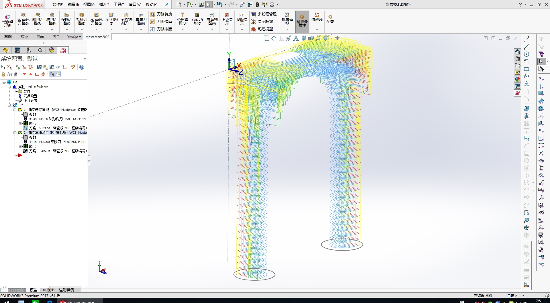

哥,你这个搭载在Solidworks上的安装包能发个吗?谢了,283447357@qq.com   最好是X9或者2017的
