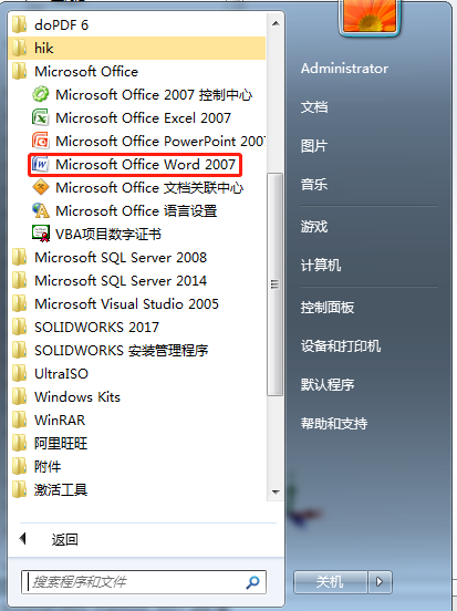

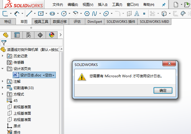

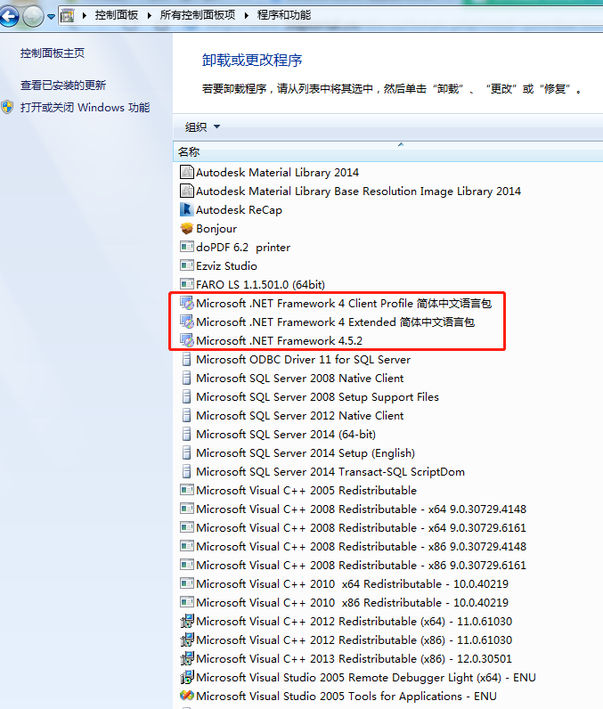

+ I1 u5 s/ o, c6 i' {0 n8 V如题,新电脑装SW17,设计活页夹不能用,提示"你需要有microsoft work才可使用设计日志“。事实上电脑上已安装了Office 2007;Microsoft Net Framework文件也有的。$ O" h' u; }# j, u$ d

SW17+Office 07?????
发表于 2019-7-27 08:14:33 | 显示全部楼层 来自: 中国河北保定

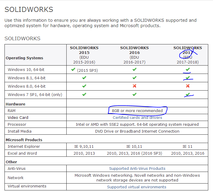

最低你得装office 2010

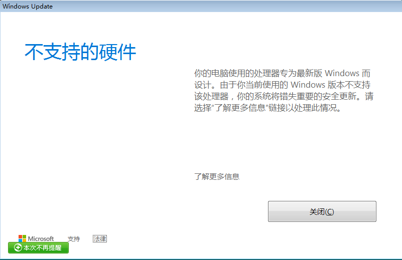

感谢各位坛友的跟贴,的确是office版本低了,升级到2010版后,问题解决了。但又出现新问题,如图!我就纳闷了,07版都没有说不支持硬件,反倒10版不支持硬件了。求解! 1.png

每次solidworks出一个新版本都会说明支持说明版本的office,可以去官方论坛。电脑上没有说明不支持不代表你的office相匹配  详情 回复 发表于 2019-7-30 16:22

谢谢你的说明:上图是硬件不支持的呢还是SW软件不支持!1

看看这个" T2 H# N! E5 \  O. Y& S

谢谢!各位跟贴的坛友。2 L  ]  E5 `* q, \' ~/ z' P
问题已解决:最后贴图的“不支持硬件”的问题,已按百度提供的方法,解决了。% n8 G* l: R- O: f
有遇到类似问题的坛友,不妨参考一下这个链接:- X* U8 Z+ x9 |0 M# B) y& D
https://jingyan.baidu.com/article/47a29f24936bb2c014239906.html
