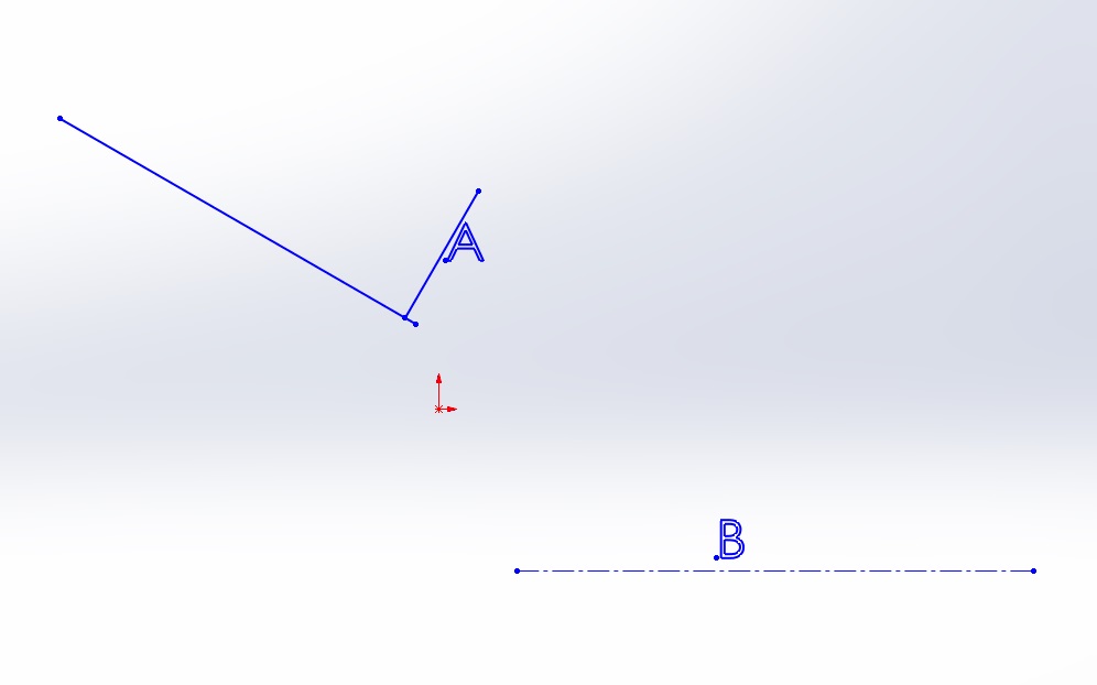

A点的物料倾斜一定角度,如图
" ?$ Z: Q2 t. V7 C# b$ QB点是水平,如图用连杆方式把A点物料拿到B点水平放置; z6 Y& E1 Q! Y7 P
用一个直杆气缸,用连杆方式怎么实现?请教各位大侠,有没有这样的成熟设计3D模型?8 Q) {4 |$ p+ [# h

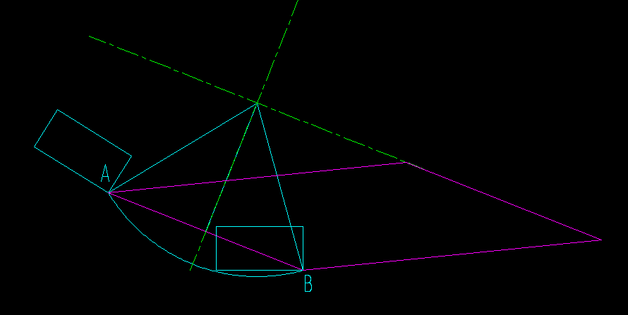

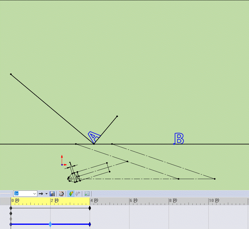

陳述的太籠統,簡單參考!0 ^! u4 }% E6 ^' x6 Z6 m4 O
) I2 @/ _5 N3 w7 P! O3 D3 \ capture-2.gif
