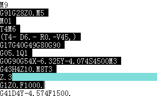

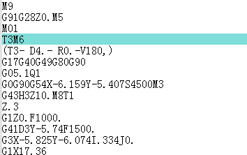

在后处理添加刀具角度输出时 程序开头的刀具列表没有正确的输出刀具角度信息如图 ,后面的单个刀具注释又是对的    2.png 4.png 3.png / }" h9 I( E, m1 K

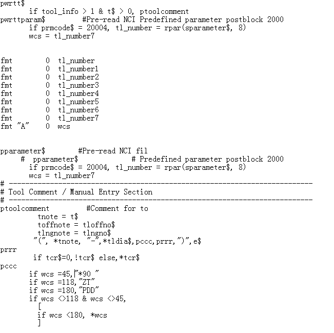

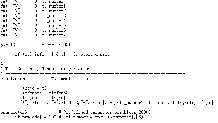

后处理是这样写的   1.png 大神们指点一下哪里错了
