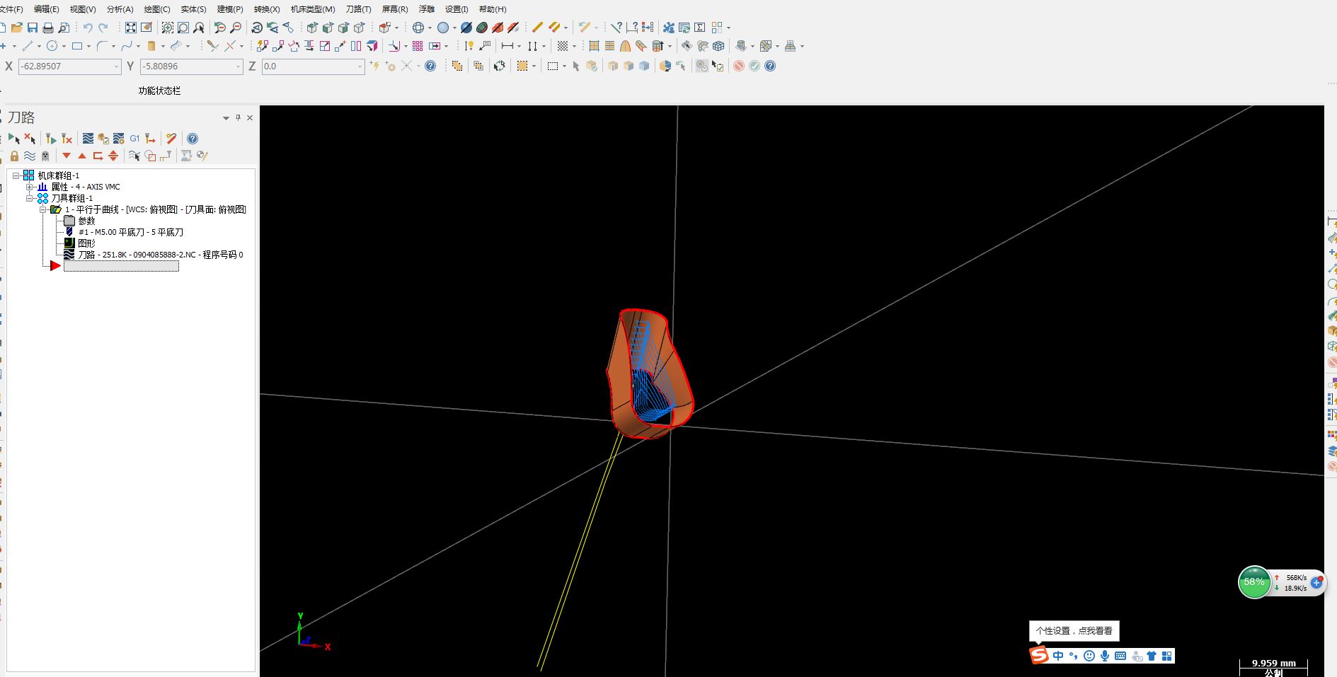

[求助] 为什么四轴平行曲线刀路是反的,求大神解答!以前没遇到过
发表于 2019-7-30 13:26:15 | 显示全部楼层 |阅读模式 来自: 中国江苏苏州
曲面法向也没有问题,郁闷了!

 楼主| 发表于 2019-7-30 13:53:59 | 显示全部楼层 来自: 中国江苏苏州
反的,求大神们解答下,小弟现在很纠结,谢谢!6 ?# W+ a* @4 s7 Y+ f: r

发表于 2019-7-30 19:11:44 | 显示全部楼层 来自: 中国河北保定
侧倾角度改下正负!
 楼主| 发表于 2019-7-31 16:19:21 | 显示全部楼层 来自: 中国江苏苏州
三伏天儿66 发表于 2019-7-30 19:111 L& ~" b$ W' P! t
侧倾角度改下正负!
- [  i! |( H6 [谢谢!可以了!但是不知道为什么以前从来没遇到过这样的情况!
发表于 2019-7-31 17:08:56 | 显示全部楼层 来自: 中国广东东莞
范志铭 发表于 2019-7-31 16:199 I7 D3 I; G5 ^6 k
0 B$ Q4 {/ q; D' }1 T/ i你好,刀路最好调整好了吗,怎么调都好像有点不顺畅

 楼主| 发表于 2019-8-1 16:45:57 | 显示全部楼层 来自: 中国江苏苏州
矿泉水_I0zDz 发表于 2019-7-31 17:08
, A8 l* I4 V( e4 [- D. [% ^  r你好,刀路最好调整好了吗,怎么调都好像有点不顺畅
+ |$ {8 w5 V% l9 c& R
是的!还是感觉哪里不对!
发表于 2020-11-16 20:05:45 | 显示全部楼层 来自: 中国江苏苏州
曲面反了
