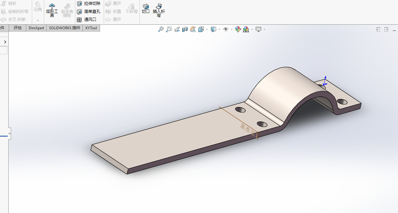

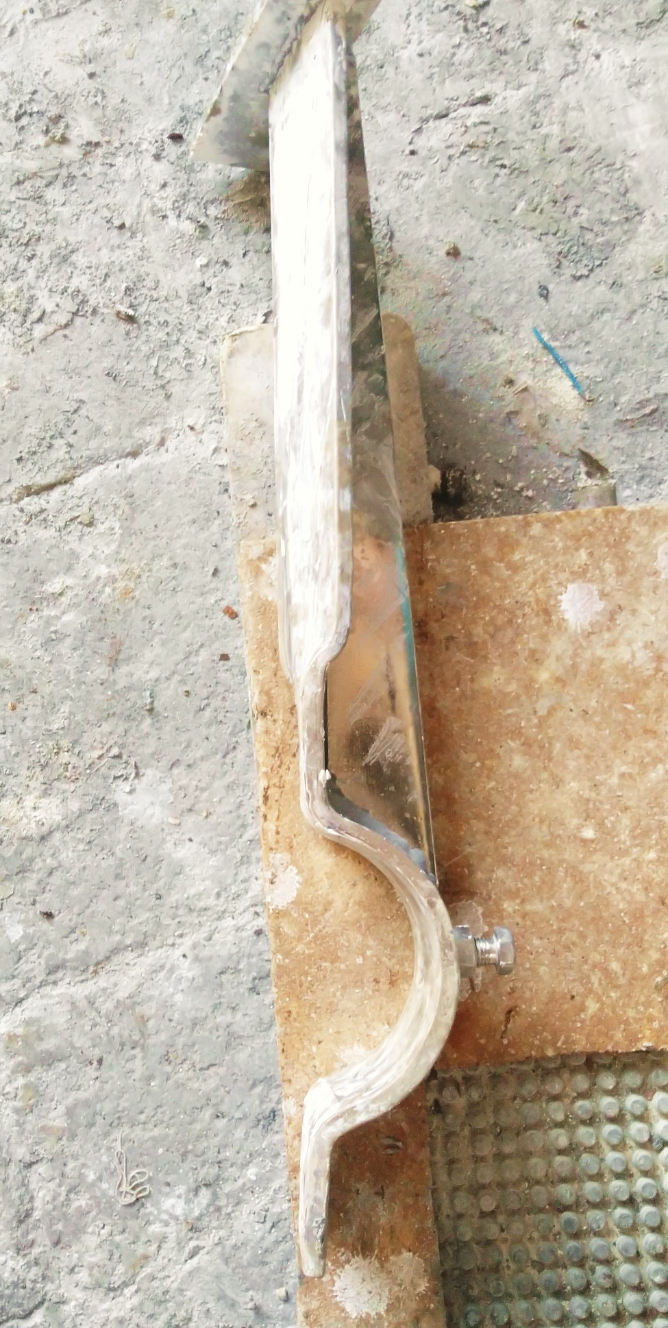

如题,如图,斜面角度为15度

 楼主| 发表于 2019-8-1 16:23:31 | 显示全部楼层 来自: 中国广西崇左
表达不清楚,不好意思。我的意思是SolidWorks用什么造型方法,达到这个冲压效果,并且可以用图纸方式表达出来。

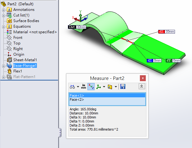

发表于 2019-8-3 10:32:39 | 显示全部楼层 来自: 中国台湾
放樣、折彎,都應該很容易可以達到要求的吧…
# R0 K/ P) k0 b3 a% P* W* J7 Y 2019080302.PNG ; W* d9 a4 L( F9 y  s) ?6 I
