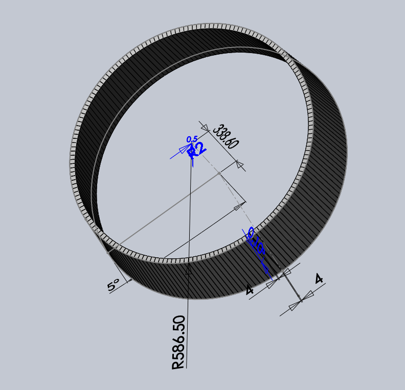

7 X1 _$ p: N, z, H; v各位大侠:
* N: p9 ]) [# _4 Y7 f" X1 Q, y    如下图所示,圆锥钣金件,小头内半径R586.5,大头内半径616.2,高度338.6,与中心线的锥角为5°,为什么做出来的模型不和草图重合,差别极其大,工程图上也是如此呢?
- n0 w7 Q/ j, _, R( B请给位指教,非常感谢。

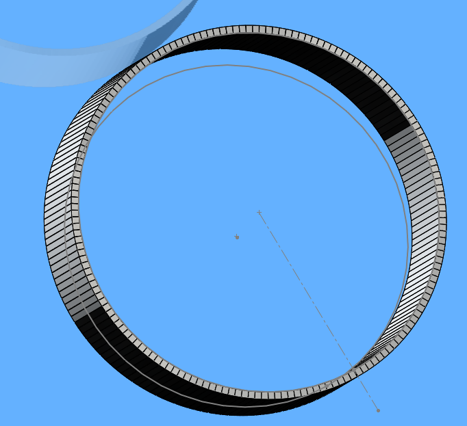

 楼主| 发表于 2019-8-2 11:18:35 | 显示全部楼层 来自: 中国江苏无锡
本帖最后由 arter 于 2019-8-2 11:20 编辑 6 U# J  ^. F' t6 b2 d3 @) T  |
+ i/ p$ N) N1 u
如图,草图上的圆与喇叭扣的小头根本就不重合,导致锥度相差很大,本来应该是个圆锥,现在倒很像个圆柱了,不知何故?谢谢。

发表于 2019-8-2 16:01:09 | 显示全部楼层 来自: 中国江苏
会不会,是不是你的草图根本没用上,或者Ctrl+B试一下
 楼主| 发表于 2019-8-2 17:49:13 | 显示全部楼层 来自: 中国江苏无锡
用上草图了,Ctrl+Q都没有用啊
发表于 2019-8-7 21:21:59 | 显示全部楼层 来自: 中国广东肇庆
确实很诡异,但把特征和草图删除后重画又没问题,估计还是版本的原因吧。
发表于 2019-8-8 07:42:47 | 显示全部楼层 来自: 中国江苏无锡
arter 发表于 2019-8-2 11:18+ \8 g, Q) N! t$ K
如图,草图上的圆与喇叭扣的小头根本就不重合,导致锥度相差很大,本来应该是个圆锥,现在倒很像个圆柱了, ...
$ n5 ]' {1 R9 T# B; |# o把接缝隙处的数值;2改到4或5,试一下。
发表于 2019-8-8 07:52:21 | 显示全部楼层 来自: 中国江苏无锡
 楼主| 发表于 2019-8-8 08:33:24 | 显示全部楼层 来自: 中国江苏无锡
KCKK 发表于 2019-8-8 07:52
# ]! ]6 V: j( C, Z; }: @" O把接缝隙处的数值;2改到4或5,试一下。
( k/ [* j/ j& G
谢谢,改成4确实可以了、但现实中一般不会开这么大的口
