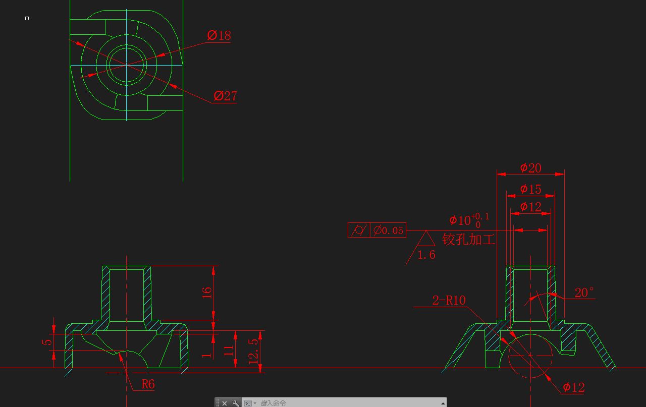

! d% n; X4 R" v$ a+ ?4 x( \网页推送广告的截图,和我需要建模的一个零件有点相似。4 T4 L  B1 u4 P+ D, s+ k
我用投影曲线、螺旋线拿来扫描切除,切出来好像都不大对。而且相关尺寸(凸顶和谷底的高度差)也不好控制。2 V. U" m' i4 M8 G% w" a
大神们帮忙看看,应该怎么正确建模0 g, @6 h$ y( X$ A2 j

部分图纸如下:

用creo旋转切除,高度尺寸用带有正弦函数及振幅和一个自变量为t的方程式来控制即可,可达到你要的准确值。
