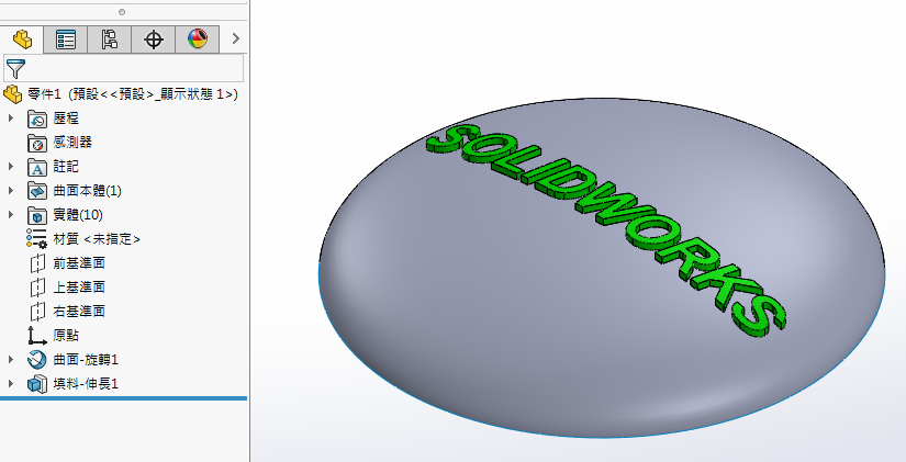

发表于 2019-8-26 09:03:25 | 显示全部楼层 来自: 中国台湾
應該是這樣吧!!!~..2 L8 Y9 A/ W8 j$ Q) k, L( x
阿帕奇 + 3

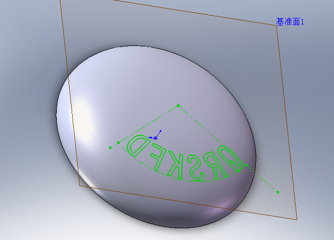

发表于 2019-8-26 10:30:39 | 显示全部楼层 来自: 中国河南洛阳
用包覆就可以!!
