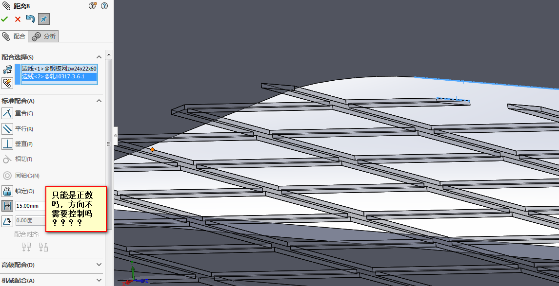

发表于 2019-8-31 16:34:36 | 显示全部楼层 |阅读模式 来自: 中国河北邯郸
大装配
主题分类用于问题归类:
装配真费劲方向不能调整,只能输入正尺寸$ P  }6 ~; v$ T
, s1 n( p: K* G. \7 `! z3 S 2019-08-31_00001.png
3 k" t* W' C, \* V' w
/ r, \* y& T3 b; w  ^9 n9 j6 k用着不费劲吗????
发表于 2019-8-31 21:03:26 | 显示全部楼层 来自: 中国广东
8 i- v; f6 l$ _3 j% D/ d
! k6 a& j6 {8 S7 S% \1 r" h/ d( l; m% p你用的这个版本有问题,solidworks2018 sp1,sp2,sp3,sp4都有点小问题,你这个下面的反向选项都没有,换版本重装,我有发2018 sp5的,现在没发现异常!!

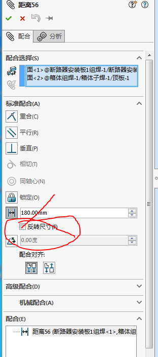

发表于 2019-9-1 11:51:56 | 显示全部楼层 来自: 中国江苏苏州
正常应该有调整方向的选项,如下图:

发表于 2019-9-2 08:33:40 | 显示全部楼层 来自: 中国广东深圳
说什么版本有问题的,说用了高级配合的,你们难道没看明白为什么没有反向尺寸吗
9 i0 a5 C# b5 |3 ^' X" [两条边线的距离配合你们有反向尺寸勾选?

 楼主| 发表于 2019-9-2 23:11:46 | 显示全部楼层 来自: 中国河北邯郸
DaveChan 发表于 2019-9-2 08:339 o% k" T% V. c' e: W  }
说什么版本有问题的,说用了高级配合的,你们难道没看明白为什么没有反向尺寸吗8 w& l: J" x8 y" T$ n$ t0 Z
两条边线的距离配合你们有 ...
- N% l1 H4 ^, `0 m; {线和面才有,我也被忽悠了。
