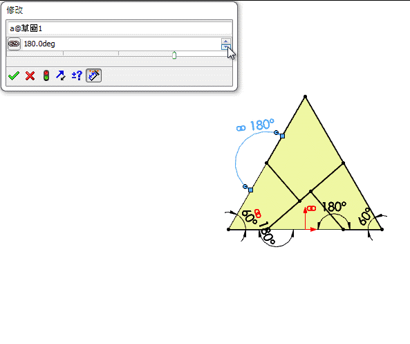

) Y1 r  W6 t* ]0 B. R4 a, k轉到最后非正方形耶,再加油了!7 a9 W. v' M/ p2 Q* F& j" w
可以有不同的起始點,但轉到最后要成正方形.

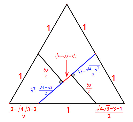

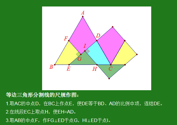

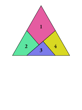

动画方面,估计是按分割后的形状分区域分别作图,再用尺寸重建宏控制角度生成动画。$ x! |1 y' A) _6 o) d/ Q
这个三角我不会分,但幸好有网络,找到如下资料:
  K: \' y8 D; T
1 M5 f" ^0 b7 U$ o# z$ C! T( @8 A+ [! x2 [9 W
, A. l) C! _3 |7 K# O
$ Q1 L" U# c5 G" M' Q0 x 数学关系.jpg 2 P( Z* L# w+ K1 |

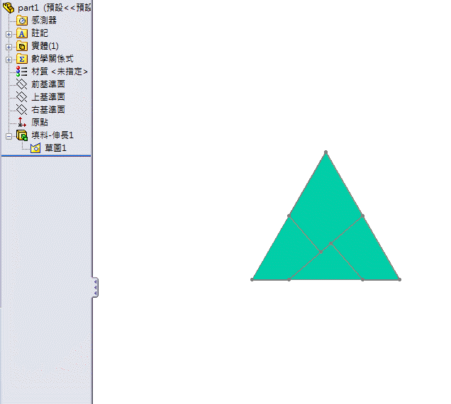

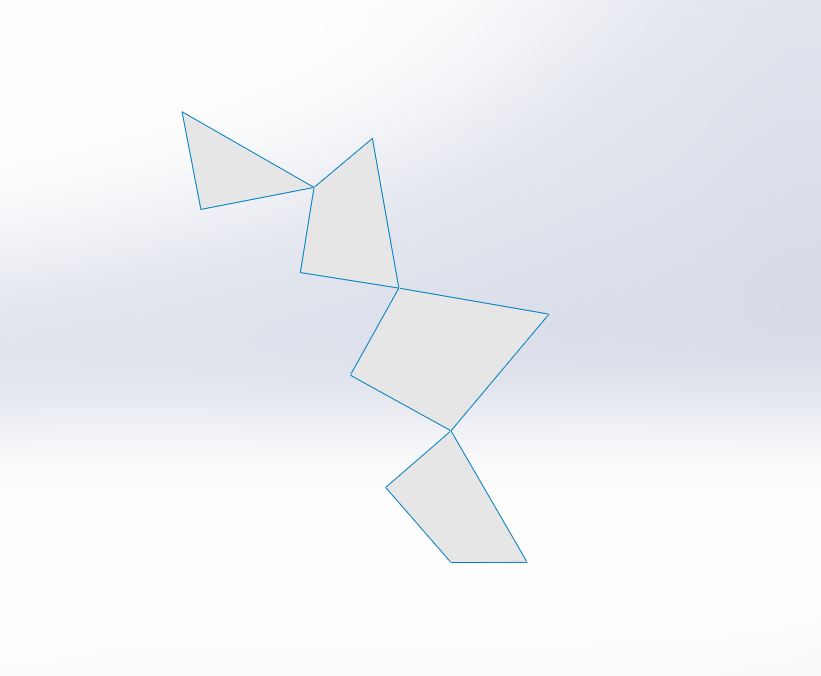

重建动画时候 角度总是 乱走 没录GIF

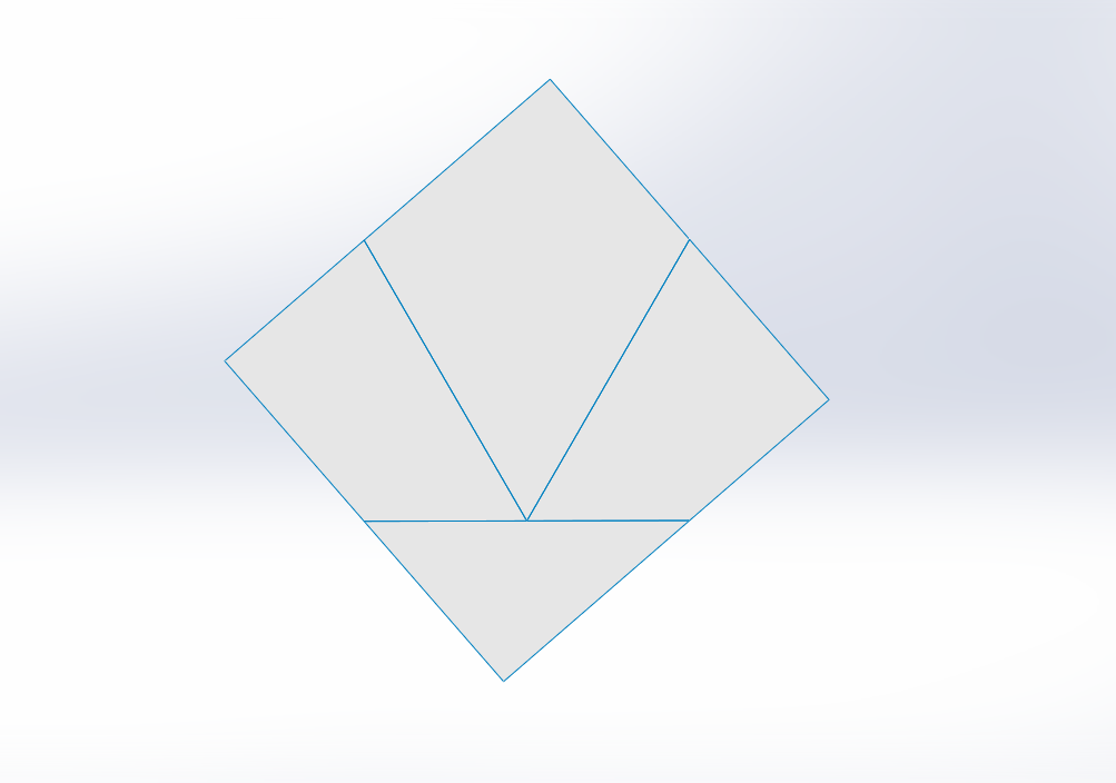

+ E: U3 K/ k) I; B# D: f/ t贴图吧. 1.png ( W7 d/ Y$ R/ b7 [
% ^6 {" U% W8 C8 {

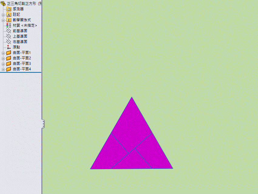

贴图吧.
( K6 J' H7 G; ?  e
如下參考& s1 e' B* Y4 A' p% Q) M- w
( a5 N5 B8 J" v 090402.gif ) \+ s: z, o' c6 w# l
