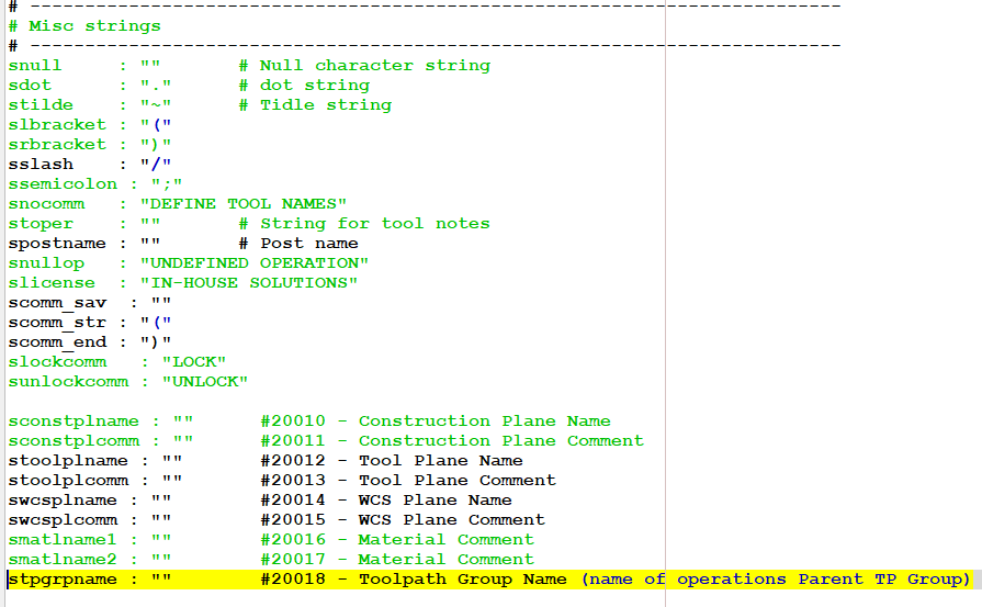

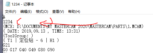

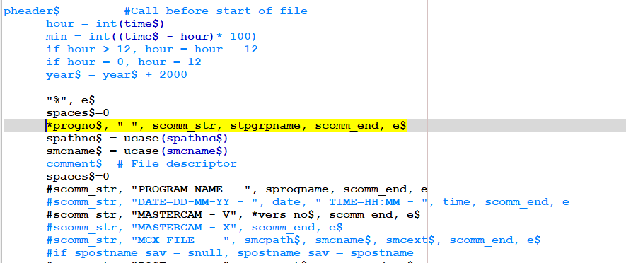

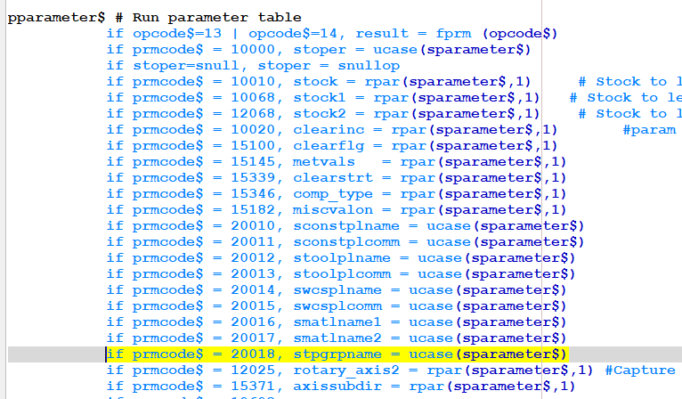

本帖最后由 bird9077 于 2019-9-13 21:26 编辑 8 c- i% N. C3 U. G
' m$ m2 G5 p% E- k1 }- F4 \
 楼主| 发表于 2019-9-14 01:31:07 | 显示全部楼层 来自: 中国江苏徐州
) V/ c2 b% `, K4 K  P不行啊,似乎还缺少什么啊

发表于 2019-9-14 16:36:39 | 显示全部楼层 来自: 中国台湾
本帖最后由 bird9077 于 2019-9-14 16:39 编辑 - s5 r# ^  E% D- w
75921872 发表于 2019-9-14 01:31' u2 y$ G0 P/ [9 C  L+ n9 F
不行啊,似乎还缺少什么啊
7 E1 j: x8 I' ~# {7 q" S...- Q1 L/ q% A6 {+ T: S
路过不买 + 5 感谢您解答了求助的问题。
 楼主| 发表于 2019-9-14 18:50:12 | 显示全部楼层 来自: 中国江苏徐州
bird9077 发表于 2019-9-14 16:366 L% W7 v" Z9 ]1 j& I) B. F
) J2 R6 B3 i7 I: I' e谢谢,非常感谢,~~!!!!
