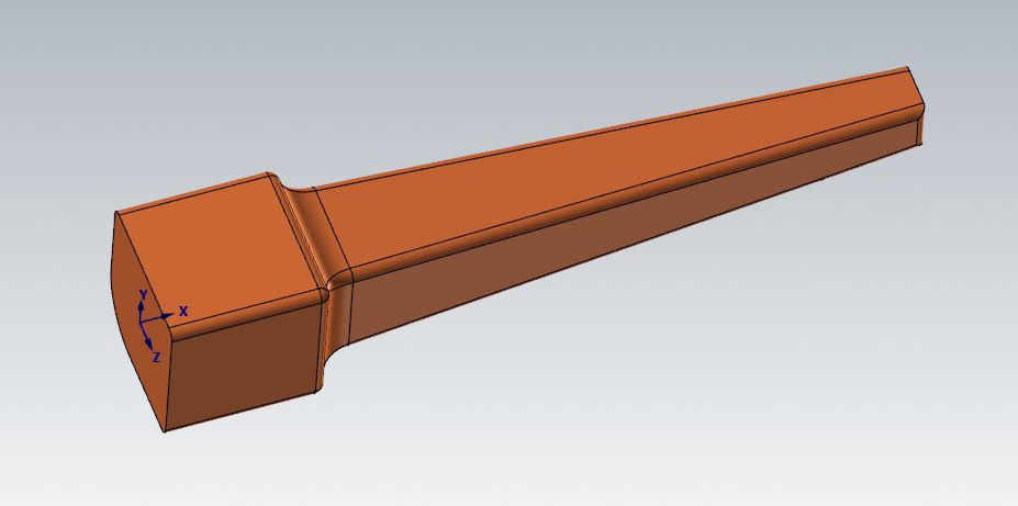

& U$ @6 s, o; M" s本人从事非标CNC系统设计及编程,因本次是一个木工项目,需要用MasterCAM求刀路.7 P" B2 A  ]& S1 j" f% D1 S1 k
请教各位大神,像图中所示的物件能否做到类似这种效果:A先定位一个角度,然后刀沿着物件轮廓走(X轴方向),然后A再次定位下一个角度,刀走轮廓,依次360度一圈,程序结束.同时因为使用的不是球头刀,使用平底刀加工,又需要改变刀轴的侧倾角.
+ g% a/ z! G: M我试过多轴的旋转加工可以实现上述效果,但是不能改变刀轴的侧倾;; u' b2 S* d: P- I$ C
试过多轴的多曲面和沿面,用圆柱做驱动面,物件补偿也是可以实现旋转加工,但改刀轴结果并不理想;还试过三角网格的旋转,和四轴旋转一样无法改变刀轴的侧倾;
1 w/ j$ N% C8 q: Q6 r% r也想过用投影加路径转换但能力有限不知道如何操作., k6 X4 j) j- ?. z$ s# h0 N3 y
不知道各位大神有没有比较好的方法,还望赐教.; V8 r9 o/ C# e3 W! u! H+ h

7 K7 n4 T: l- O8 g8 L一开始方料开粗,我用2D刀路直接配合大铣刀,这样效率比较高;但是这些物件有一些琐碎的曲面,要是一个面一个面的点选策略太麻烦了,所以想偷个懒,找个通用的方法,就出现如题的情况;万能的版主有没有遇到过这种应用状况,能否指点一下?

" L; N4 W9 ~' o: ?% ^2 A! w# J这个试过,局部效果还可以;但是一个问题,一来因为画这些图的人也并非专业人员,二来还有一个情况是这些图本身是3D扫描再逆向出来的;结果就造成曲面非常多,逐个点选策略最终用户会放射的

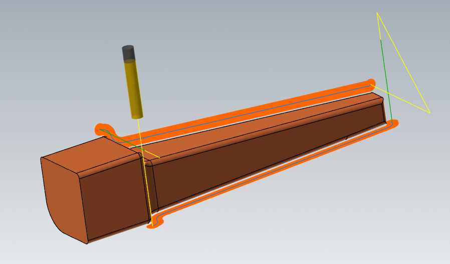

发表于 2019-9-29 08:29:25 | 显示全部楼层 来自: 中国江苏苏州
20190929082803.png / \1 g, k" t; u& p4 k
$ r5 g4 |: |: q' U9 m  O
那么麻烦干啥,侧刃一边来一刀看行不行
$ z, P3 m5 z5 x) J
 楼主| 发表于 2019-9-29 10:26:29 | 显示全部楼层 来自: 中国江苏南通
darkskies 发表于 2019-9-29 08:29
' j7 k% [& \6 W4 O0 {1 O那么麻烦干啥,侧刃一边来一刀看行不行
, C( R+ |( T" t" b3 o大神,直面可以用2D刀路,那曲面和倒角呢? 不是还是逃不掉渐变那些刀路么.........

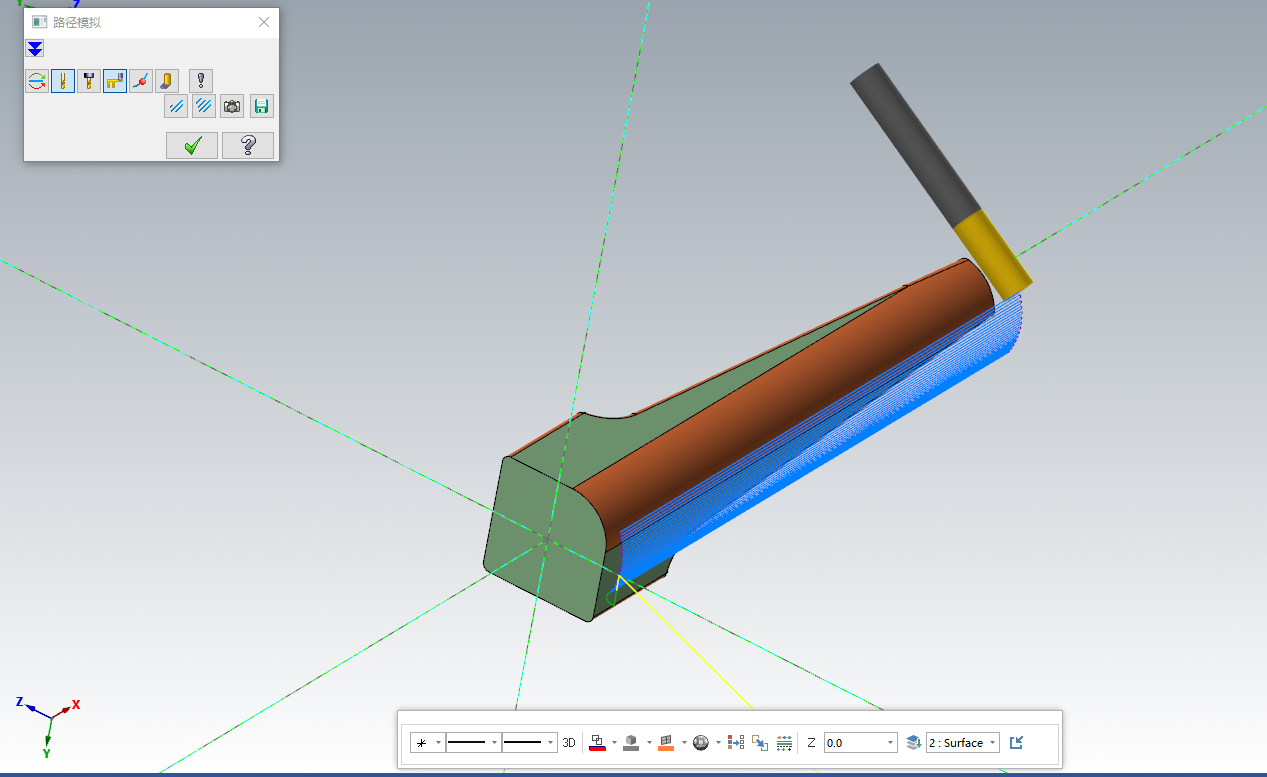

发表于 2019-10-11 11:58:49 | 显示全部楼层 来自: 中国广东惠州
是这种吗?
是这种吗?
