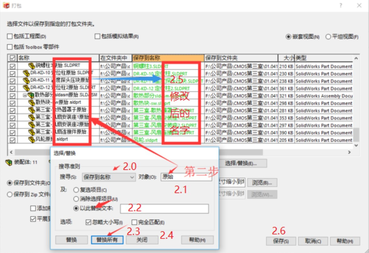

: w4 Y1 P9 F4 O4 n因为需要批量删除SolidWorks打包时添加的后缀,9 v* p, `4 x9 C/ O  z, c- ^
在网上查到了方法,分享一下。老鸟请忽略。( E$ H/ F! J7 \8 c
直接看图操作:
2 m$ V' o, X9 L" ?% h" k! T) e: y 02.png % t8 S3 D% E' i! O1 z
