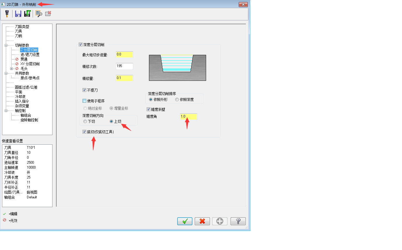

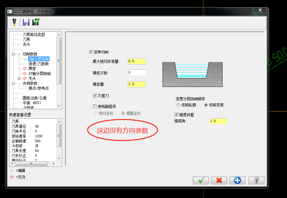

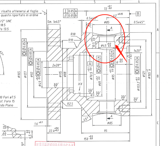

        研究好久,就是没有研究出来,上面小,下面大的孔,如何自下而上编写下面打孔的程序?实在难搞!

只是固定拔模角度的话 用2D应该可以吧? 其他可以用传统等高或者渐变做出来

请问你是什么版本的?我的是x6外形铣削,没有你那个从下而上的参数设置

发表于 2019-10-11 09:45:54 | 显示全部楼层 来自: 中国广西南宁
2019
