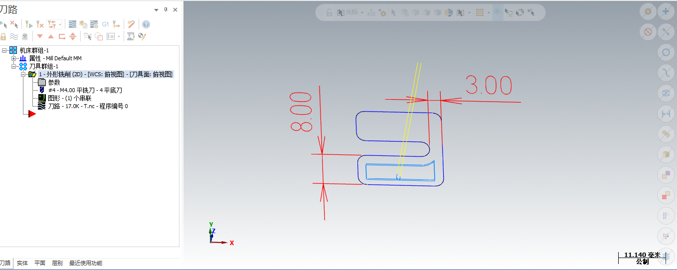

0 l, i8 d! V' LMastercam铣外形串联图素中有小于刀直径的地方会自动避让,那么如果图素中有串联处小于刀直径也有其他地方大于刀直径的,不是就漏开粗了吗?各位大神都是怎么处理的,我找了好长时间不知道在哪里可以设置,把另一边也铣出来!再串联一次可以,但如果很多那不是头都炸了!

可以用挖槽功能

发表于 2019-10-23 09:05:14 | 显示全部楼层 来自: 中国广西南宁
用2D挖槽 粗切关掉即可

蒙哥马利madao 发表于 2019-10-23 09:05) L& R* i$ S6 x( |0 ^
用2D挖槽 粗切关掉即可
5 S: @; A1 ]3 @6 C& X) Z非常感谢~你这么一说,我感觉还真是的,明天试试看看!能不能像铣外形选择切削方式!
